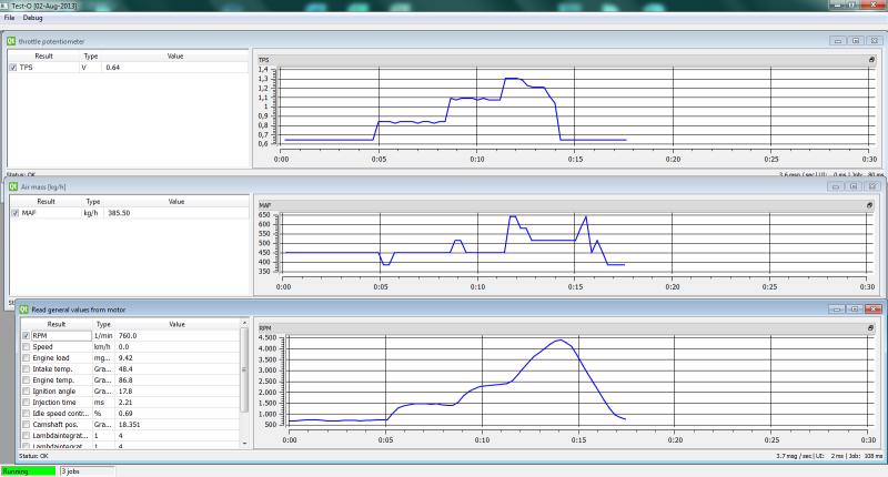

                  Sitten kokeilin tuota multikäyrien piirtämistä kolmella arvolla kerrallaan. Kaikki käyrät piirsivät juuri samanlaista katkeilevaa viivaa kuin aiemmin RPM-käyrä. Lienee sama vika, jonka siihen kierrosten piirtämiseen jo korjasit?

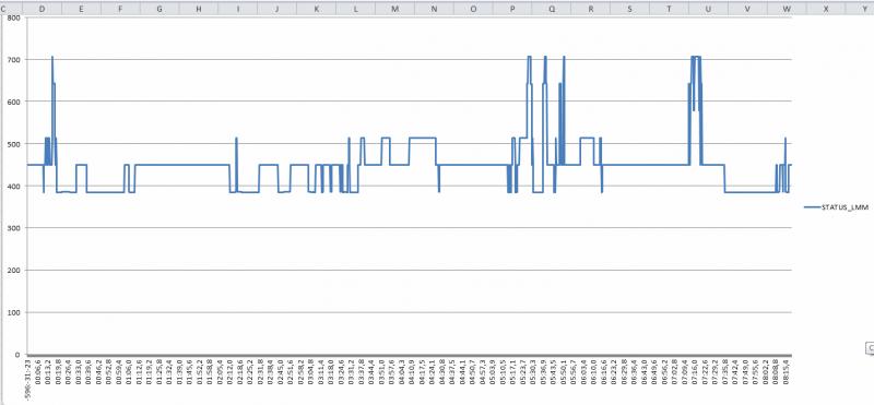

                  Kattelin tarkemmin tuota MAF-asiaa ja aikamoisin portain tuntuu mafin arvot muuttuvan. INPAsta katselin myös, mutta siellä arvot olivat loogisia ja ihan eri suuruusluokkaa. Tähän malliin ne menivät:
                  RPM INPA Testo
                  800 11 450
                  2500 50,75 641
                  4500 113 578
                  Veikkaan, että en löytänyt inpasta oikeaa arvoa. Se oli joku kokonaismassavirta, yksikkö kilogrammaa jossain yksikössä, jota en enää muista. Kuitenkin tuosta on huomattavissa se, että inpassa arvo muuttuu loogisesti, tuplaantuen tuplakierroksilla. Testossa arvo taas on vähän mitä sattuu.

                    MAF:n arvot on tosiaan korjattu ja julkaisen uuden version viimeistään maanantaina. Se yksikkö on kg/h. Siinä multiplotissa on tosiaan jäänyt tuo vika minkä korjasin tuohon toiseen

                        Jenkit ylipuhui sitten tekemään tähän tuen mittarinäytöille. Olin pitänyt niitä turhana hömpötyksenä, mutta ilmeisesti aika haluttua tavaraa?
                        edit: maedman päivitin softaa. Pitäisi MAF näkyä oikein. Näyttääkö ne muut arvot järkeviltä?

                            Originally posted by pheno View Post
                            Mukava kuulla, että on hyötyä! On tämä softa täällä jo vuoden päivät ollut. Liekö sitten väärässä paikassa, kun nyt vasta huomasit ?
                            Ainakin M73:ssa on kaksi bankkia: vasen ja oikea. Kyllä se noiden tiedostojen mukaan menee käsittääkseni tässäkin M70:ssä, L= vasen ja R=oikea. Eli kaksi ecua. Sitä en tiedä mistäpäin tuo katsotaan
                            Tuo ecu käyttää vanhempaa protokollaa, jossa ei sitä nopeutta saa käytännössä lisättyä kun se hakee yhden arvon kerrallaan. Mulla on kans energy:ltä kasa näitä traceja otettuna DIS:llä, jotka odottaa selvitystä.
                            Olisi toki kiva jos saisit otettua ne tracet molemmista ecuista. Ohjeet pitäisi löytyä hieman aiempaa.
                            Jos vielä saisit otettua screenshotin kun livedata on käynnissä, olisi kiva nähdä mitä nopeuksia se antaa, yms.
                            ...ja se luvattu ilta tulikin vasta tänään.
                            Lähetin ainakin neljä filettä ohjelmasta suoraan. Vahvistatko että tulivat?
                            Ellei niin räplään ne mailiin myöhemmin.
                            Tänään näyttää siltä että kuskinpuolen lambda on se pimeä. MAFfit antaa molemmilta puolin vaihtelevaa signaalia. Toisen puolen lambda vaihtelee järkevästi ja se kuskin puoli makaa lähes nollassa, suoraa viivaa.
                            Screenshotit jäi ottamatta joten sen suhteen jää vielä kotitöitä.
                            Sain softan nurin pari kertaa kun oli hiirikäsi nopeampi kuin ajatus. Liittyi jotenkin siiihen kun suljin logi ja/tai graafi-dialogeja ilman että vedin ensin Pause:n päälle?
                            Valitettavasti en osaa auttaa enempää mutta EDIABASServer veti exceptionit ja testo jäi prosessiksi eloon. Sain hävitettyä vasta buuttaamalla.
                            Käytössä oli nyt 19.08.2013-versio
                            Jyrki
