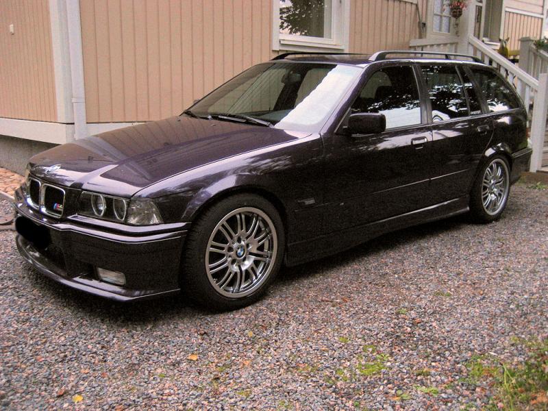

                  E36 328 Touring M-Sport alusta ja jomin -15mm lautaset edessä.(Tehdasiskarit Sach advantage) Edessä 345, takana 315
                  Päivitys
                  Eibach sport line -50 mm (Suosittelen m-sportin jälkeen vähän jäykempi ja progressiivisempi)Kumit 225/45/17, vanne 8/et 35 ei ota kiinni.
                  Edessä 325, takana 295
                  Kuva eibachien kanssa.
