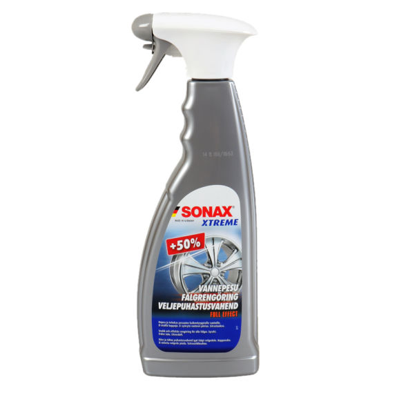

                Onko muilla viimeaikaisia kokemuksia Sonaxin vanteenpuhdistusaineista? Ite oon käyttäny vuosia Sonax Xtreme -vannepesuainetta, joka oli harmaassa pullossa:
                Se muuttui rautahiukkasista punaiseksi kuten varmaan monet muutkin vastaavat tuotteet.

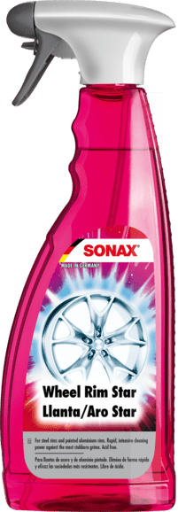

                Vähään aikaan en ole tuota nähny myynnissä, eikä ollut syksyllä Saksassakaan kaupoissa mistä katoin, niin ostin sitten jostain punaisessa pullossa olevaa Sonax Wheel Star -vannepesua:
                Tämä on jo valmiiksi punaista eli mitään värimuutosta ei tapahdu. Eikä sillä ole mitään väliäkään, mutta ei tunnu olevan ollenkaan yhtä toimivaa ainetta kuin vanha Xtreme.<

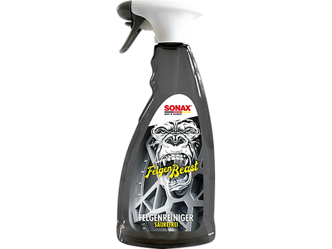

                Monet kaupat myy nyt Sonax Beast -vannepesua, mitä en oo kokeillut:
                Ja jotta homma ei olis liian yksikertaista niin Xtreme on nyt jotenkin kai uudistunut ja on myynnissä sinisessä pullossa. Siitä ei mahdu enää kuvaa tähän.
                Mitähän näistä siis kannattaa ostaa jatkossa?

                  Jaa niimpä tietenkin, tuokin hyvän aineen valmistus lopetettu... On ollu omakin suosikki saastaisten vanteiden putsaamiseen.

                    Uudistunutta Xtremeä sinisessä pullossa (välillä tarjolla "Plus" -lisämerkinnällä) saa esim. Tokmannilta niin pitää kai hakea testiin: https://www.tokmanni.fi/vannepesu-so...-4056554003604
                    Sonax.fi voi ostaa vielä tuota perinteistä harmaassa pullossa olevaakin: https://sonax.fi/tuote/xtreme-vannep...effect-750-ml/
                    Lisäksi tuosta Beast:istä on olemassa myös joku talviversio.

                      Vanteita nyt pesty ja samalla pystyi hiukan vertailemaan näitä kolme eri Sonaxia.
                      Wheel Star (FelgenStar) punaisessa pullossa: Huonoin teho kolmesta. Kokeilin E92 takavanteisiin jotka ei läheskään yhtä paljon jarrupölyssä kuin etuvanteet. Laitoin reilusti, annoin vaikuttaa muutaman minuutin ja painepesurilla huuhtelu niin vanne aika saman näköinen kuin ennen pesua. Silti tästäkin on ihan hyviä arvioita näkynyt kaupoissa, joten vaikea ymmärtää miksei mulla toiminut nyt eikä viime kesänä yhdessäkään konepesussa missä kokeilin. Omasta mielestä täysin hyödytön aine.
                      Uudistettu Xtreme sinisessä pullossa: Selvästi parempi kuin Wheel Star, mutta silti noin puolet jarrupölystä jäi huuhtelun jälkeen todella likaiseen etuvanteeseen. Oma vaikutelma että huonompi kuin vanha Xtreme harmaassa pullossa (kts. kuva ylemmässä postauksessa). Jos vanteet myös harjaa pesun yhteydessä niin toimii varmaan ihan OK.
                      Felgen Beast: Ekaa kertaa testissä kun tuli Amazon.de joskus tilattua. Muuttuu punaiseksi reagoituaan raudan kanssa samaan tapaan kuin vanha Xtreme harmaassa pullossa. Hyvin likainen etuvanne lähes puhdas pelkän painepesurilla tehdyn huuhtelun jälkeen. Jatkossa ostan vain tätä.

                        Pitääpä tilata itekki tuota. Vanha extreme oli kans omakin suosikki.
