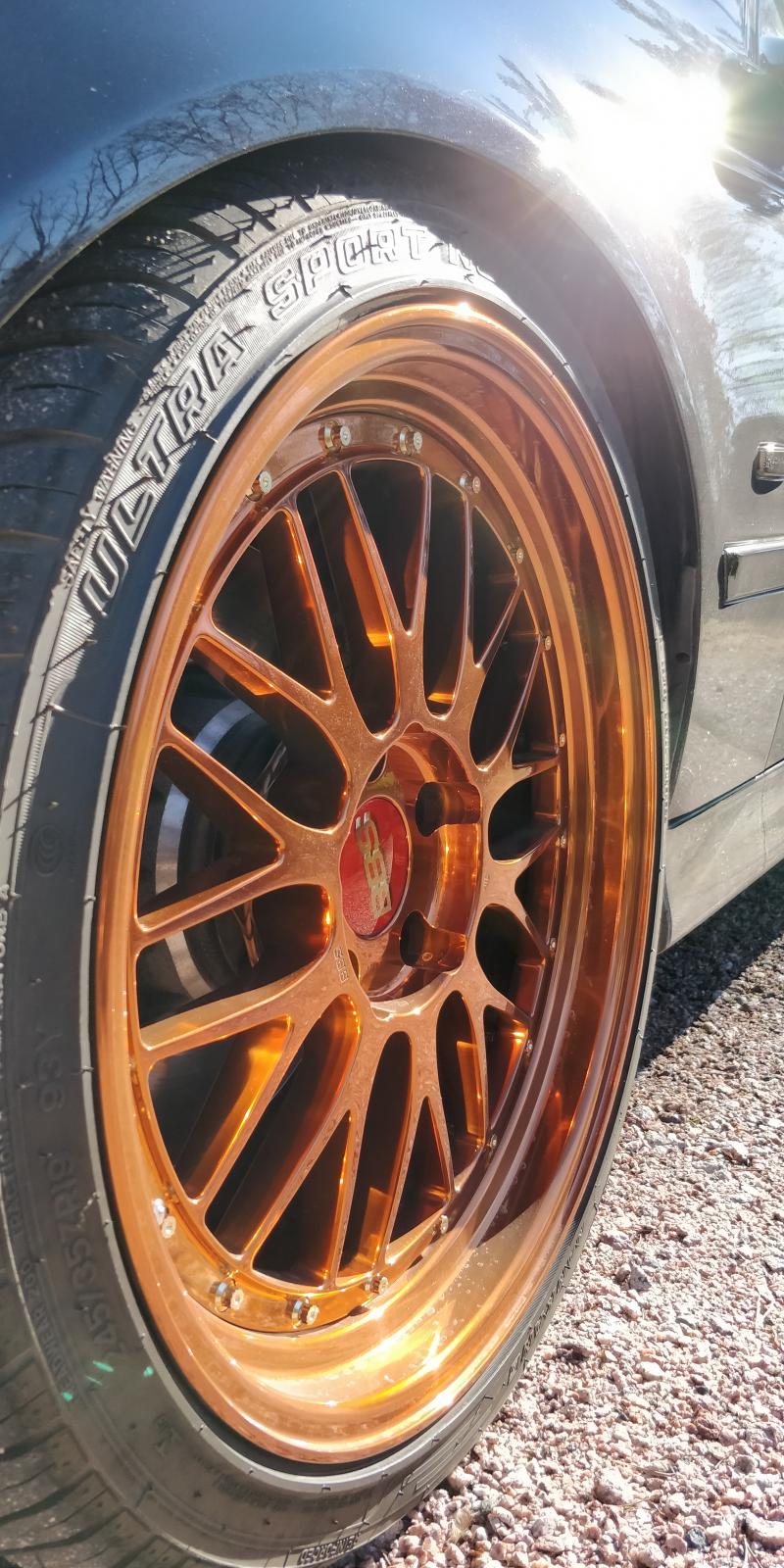

            Vanteiden lakkaus
            Voiko tuollaisen kiilloitetun vanteen Kirkas lakata.
            Tietääkö kukaan tekijää. Samoin kiinnostaa tietää voiko anodisoitua alumiini pintaa kirkas lakata.
                Kyllä voi, rimfix tekee.
                The will to do - the soul to dare
                E93 M3
                • Laku
                  • 17676
                  #458
                  Tämä ilmeisesti anodisoitu? Mutta voiko kiillotetun alumiinin kirkaslakata?
                  • RiZ3*
                    • 353
                    #459
                    Ei ole anodisoitu.
                    Tärykiilloitettu ja sitten lakattu.
                        Ei ole anodisoitu.
                        Mistä tuo väri tulee, lakastako?
                        • RiZ3*
                          • 353
                          #462
                          Juuri näin.
