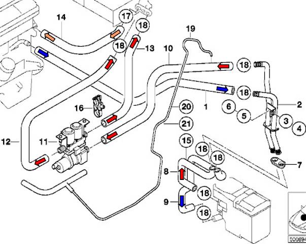

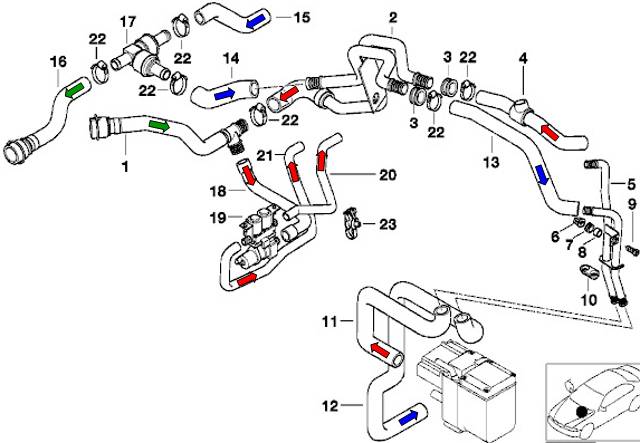

      Mielenkiintoinen tämä mysteeri Webaston esilämmityskäytössä. Koitin RealOEM kuvien perusteella päätellä eroja 530D vesikierroissa. Käytössä on ilmeisesti 2 erilaista konstruktiota.
      Liite 1: Paluu lämppärin kennolta suoraan moottorille ja Webaston tulo suoraan moottorilta.
      Liite 2: "Kolmitieventtiili" (17) lämppärin paluukierrossa. Ilmeisesti venttiili ohjaa esilämmityskäytössä paluun kennolta suoraan Webastolle ohi moottorin.
      Omassa kiesissä ei tutkailujeni mukaan ole tuota kolmitieventtiiliä. Täysin liite 1 -kuvan mukainen letkusto ei ole, mutta Webaston lähtö vaikuttaa tulevan suoraan vesiventtiileille ilman T-liitosta. Ihmetystä kylläkin herätti, kun mielestäni vesiventtiilien alapuolella ei ollutkaan kiertovesipumppua. Virallisessa lisävarusteluettelossa ei ole Standheizungia, mutta ilmeisesti autoon on jo Saksassa käyty ohjelmoimassa Aux heating. Esilämmityskäytössä sekä moottori, että cabiini lämpiävät.
      WDS:n syövereistä en kaivamisen jälkeenkään löytänyt tarkennettua tietoa "Kolmitieventtiilin" (Shut off valve?) toiminnasta. Ilmeisesti se on kuvattuna liitteessä 3. Entä, jos tuolta venttiililtä irrottaa ohjauksen? Sulkeeko se Webaston tulopuolen kokonaan, vai ohjautuuko paluu kennolta sekä moottorille, että Webastolle?

            Jotenkin tuo liitteiden esittämät kuvat valaisee tuota tilannetta lämmityksen suhteen kun minulla ei todellakaan se kone lämpeä ollenkaan ja minun kytkennät on juurikin tuon kuva 2 mukaisesti.
            Eli vesi ohjautuu "väärin".
            Mitenkähän jos vaihtaisi tuon kytkennän kuvan 1 mukaiseksi...:think
            Ottas tuon 3-tieventtiilin pois ja laittais suoran pätkän ja pistäsi webastolta lämpimän veden menemään vesiventtiileiden alla olevaan lämpimän veden sisään menoon.
            Vai onko kuvassa oleva nro 17 syypää vedenohjaukseen?
            Jos laittaisi sen hyllylle ja ostaisi pelkän 3-tie haaran?
            Kiertäisiköhän vesi silloin myös koneelle?

              Tutkailepa omastasi tuota nro. 17 venttiiliä. Seuraa kennon paluuletkua tulipellistä, minne kulkeutuu? Onko kuvassa 3 oleva solenoidi juuri tuo venttiili? En edes tiedä, onko tuo venttiili ohjattu solenoidi vai pelkkä mekaaninen takaisku. Kuvien vesikiertojen suunnistakaan en pistä päätäni pölkylle. Jonkinlaisella kehäpäätelmällä yritin niitä järkeillä.

                Jotta homma ei kävisi liian helpoksi, niin tutkailkaapa tätä RealOEM:in kuvaa. Siinä nro. 2 kohdalla letkut menevätkin ristiin verrattuna aiempaan kuvaan 2 verrattuna. Eli Webaston kierrot olisivatkin juuri päinvastaiset. Jos nro 17 venttiili olisi pelkkä takaisku, Webaston lähtö menisi suoraan moottorille ja vasta sen kautta vesiventtiileille. Tosin silloinhan moottori lämpiäisi väkisinkin Webasto-käytössä. :think

                  Lämmitin tuossa pihalla webastoa ja kokeilin miten letkut lämpeää.
                  Tuossa kuvan 2 mukaisessa kokoon panossa letkut lämpeää kierto suunnan mukaisesti.
                  Nuo vihreät nuolet voi unohtaa koska niitä pitkin ei vesi kierrä webasto päällä.
                  Veikkaisin että tuo 3-tie venttiili on syypää tähän lämpeämättömyyteen eli se joko estää veden kierron koneelle tai sitten avaa tien helpompaa reittiä takaisin, jolloin virtaus menee helpommin webastolle.
                  Onko teillä tuo letku hässäkkä tavallisilla klemmareilla vai puristettavilla?
                  Tuo realoem mukainen härdelli ei ainakaan minun kohdalla mene noin.
                    Laitoin ne nuolet vihreäksi juuri sen takia, koska johtoajatuksena esilämmityskäytössä niissä ei ole virtausta. Eli Kennon paluuletkusta hieman jäähtynyt kierto ohjautuu takaisin Webastolle ja venttiililtä moottoriin päin letku on aivan kylmä? Tuliko siihen paluukierron venttiilille mitään liitintä?

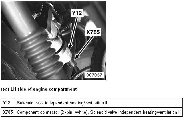

                          WATER VALVE WITH ADDITIONAL WATER PUMP
                          Onhan se pumppu...
                          Ihme kun tuo sun kuva kertoo jostain solenoidista mitä taas en löydä realoem kaavioista.
                          Sinne kolmitieventtiilille ei taida minun mielestä tulla ohjausta.
                          Katson huomenna vielä tarkemmin kun pääsen päivän valolla katsomaan.
                          • Clavurion
                            • 9232
                            #28
                            Siis tuo sinun kuva esittää minun mielestä kiertovesipumppua...
                            Ainakin siltä se kovasti vaikuttaa.
                            Sikäli kun se vesiventtiileiden alla oleva osa on edes pumppu?
                            Onhan se pumppu...
                            Nyt kun sanoit, niin kiertovesipumpulta se kyllä vaikuttaa alhaalta päin kuvattuna.
                            Jos kolmitieventtiili on puhtaasti mekaaninen, en kyllä äkkiseltään saanut järkeiltyä, millä kuun kiertoon perustuvalla logiikalla se toimii.
                            WDS ei antanut tuolla "Double check valve" mitään. Shut-off valve:sta oli mainintaa, mutta vain bensamoottoreiden yhteydessä. Josko ainakin omassa systeemissä olisi vielä pyöräkotelossa erillinen venttiilihässäkkä, joka on kylläkin kuvattu ainoastaan "Latent heat accumulator" yhteyteen. Eipä ole tullut vielä sinne kurkattua.
