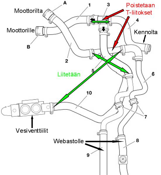

            No selkisi sekin asia! Lämpö Webastolta ohjautuu siis tuolla letkujärjestelyllä aina ensisijaisesti vesiventtiilien kautta sisätiloihin. Moottori käynnissä ja Webaston käydessä kennolle on kaksi rinnakkaista kiertoa. Webaston sammuessa kolmitieventtiili estää Webaston kierron kääntymisen "vastakarvaan".
            Jos Webastolla haluaa esilämmityskäytössä lämmittää myös moottoria, lienee ainut ratkaisu muuttaa kierto version 1 mukaiseksi. Eli Webasto, kenno ja moottori ovat pysyvästi sarjassa. Takkiin tulee siinä mielessä, että sisätilojen lämpiäminen on moottorin käydessäkin todennäköisesti hieman hitaampaa.
            Olikos Rubu ajatellut kokeilla kierron muuttamista?

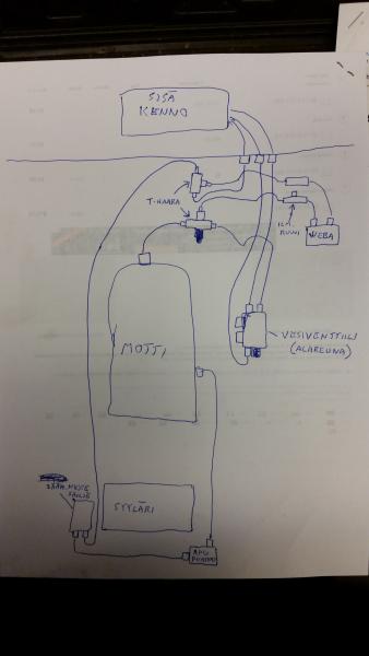

            Onko kellään kokemusta meneekö letkujen swappi juuri näin myös m54 moottoreissa?
            Kyseessä e39 530ia. Weba kävi WSE1:llä huollossa jossa todettiin tämän yksilön lämmittävän vain sisätiloja.

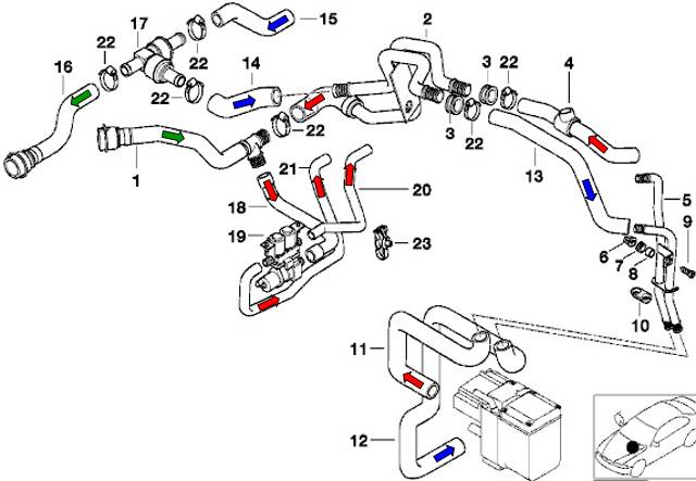

            Autosta löytyy 2kpl kolmitiehaaroja, purin moottoritilaa sen verran että pääsi käsiksi letkuihin. Tein oheisen kuvan käsipelillä tallilla. Ohessa myös linkit mitä realoem antaa autoni tiedoilla:
            Osanumerot ei tunnu osuvan missään kuvassa yhteen.. Sattuisiko keltään löytymään webaston/bmw:n virallista ohjetta tähän swappiin?
