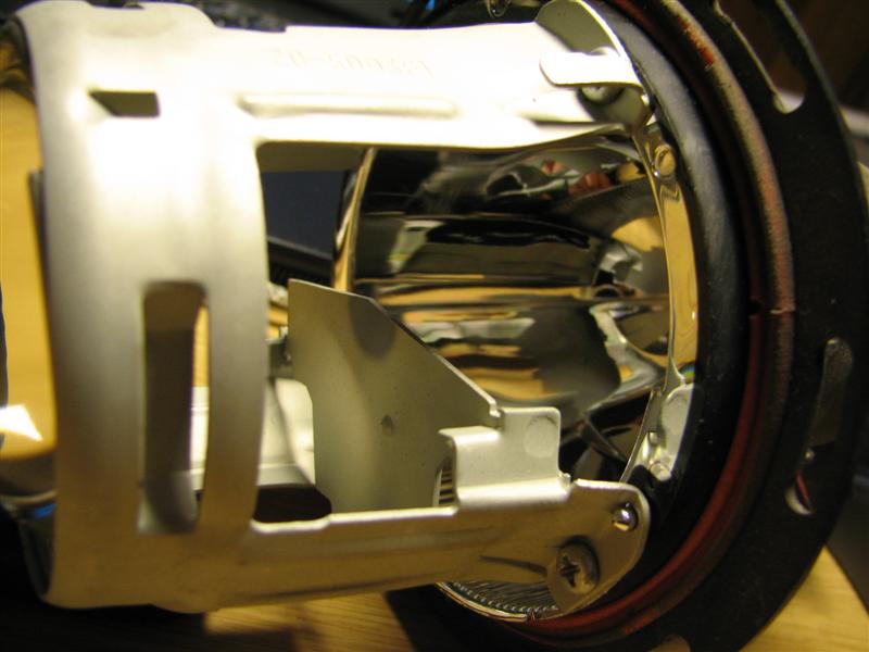

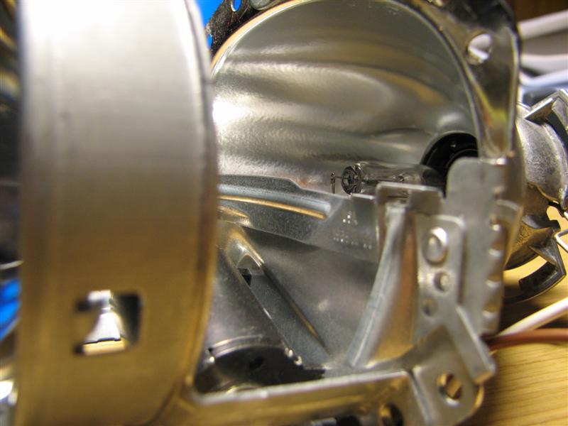

            e34 halogeenivaloissa kuvio on _/ _/, eli tuon leikkauksen ylimenevää valoa ei rajata mitenkään. Oikeissa xenonlinsseissä kuvio on taas _/-- _/-- , missä on tuo ylimenevä valo rajattu. Tuo ero aiheuttaa sen häikäisyn.
            Ensimmäisessä kuvassa on e34 orkkis halogeenilinssi. Jälkimmäisessä kuvassa on Hellan d2s bi-xenon linssi.
