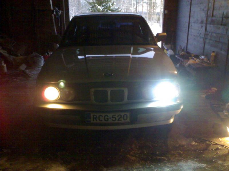

                  • marko.m
                    • 332
                    • Keminmaa
                    #114
                    Aika suuri ero xenoneissa ja normaali halogeeneissa. Ei varmaan tarvi kertoa kummalla puolen xenon. Ja nuo oli 6000K ja 35W. Merkkiä en muista mutta kiinalaiset kuitenki. Laitoin lyhkäsille valoille nuo mutta vois kokeilla pitkilleki. Pitkille kun laittaa niin taitaa mennä katsastuksestaki läpi ilman valojen pesulaitetta.
