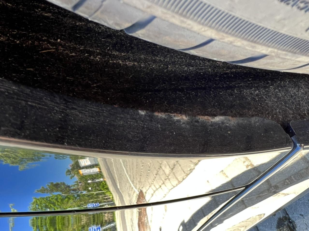

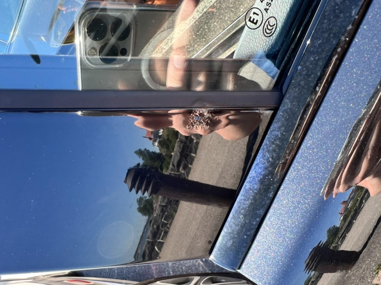

                      Muutoin siistikuntoisessa e91 on muutama kohta jotka todennäköisesti kaipailisivat hieman huomiota.
                      Toinen takakaaressa ja toinen apparin ikkunanpielessä. Mitä näille kannattaa tehdä ja mitä ehdottomasti vältettävä?
                      Kaaren kanssa ulkonäkö ei ole ensisijainen kriteeri, tuon näkyvän ruosteen lisäksi kuplii hieman ympäriltä. Oven osalta tilanne toki toinen, mutta ammattilaisella teettäminen on ehdottomasti harkinnassa.
                      E91 325i -06

                        Oveen uus lista jostain purkuautosta, kympeillä selviää.. Kaaren veisin ammattilaiselle, sellaiselle joka jaksaa tehä kunnolla ruosteen poiston..
