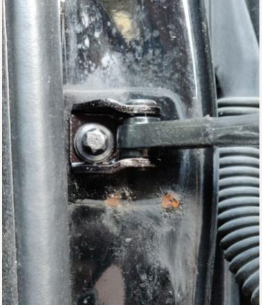

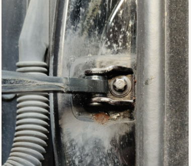

              e91 käyttiksessä molempien a-pilareiden ovinivelien alapuolelle puhjennu ruostekukat.
              Miten nuo kannattaisi korjata sinkityssä korissa?
              Riittääkö irtoruosteiden rapsuttelu, vai pitäisikö hankkia pistehiekkapuhallin ja vetäistä täysin puhtaaksi?
              Entä mitä aineita kannattaa käyttää, jotta korjauksesta saa kestävän.
              Paikat sen verran piilossa, että siveltimellä tehty tulos on riittävä.
                Hyllystä löytyy valmiiksi 2K epoksi pohjamaalia,
                Noverox (pullo ikivanha, mutta sisältö edelleen juoksevaa)
                Maston Hammer maalia (tätä olen laittanut aiemmin kiveniskuihin, ja nyt menis varmaan pintavärinä paikkauksessa)
                Ruosteenpoisto aine vaikuttamaan päiväksi, huuhtelu lämpimällä vedellä, kuivaus ja päälle maali pensselillä.
                Se jos joku on varma että kun sinkittyä menee rapsuttelemaan se leviää ”käsiin”
