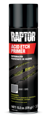

        Tää on kuulema hyvä
        sit myös vois olla tää

          Tuo upol on paras sinkkimaali mitä on tullu vastaan
          Toki itse käytän tuota lähinnä vaan sisäisiin rakenteisiin, tai jos pitää hitsata peltejä tms. Muuten 2k epoksi vaan pellin päälle tai jos on hiekkapuhallettua kohtaa, niin sitten happopohja alimmaiseksi.
