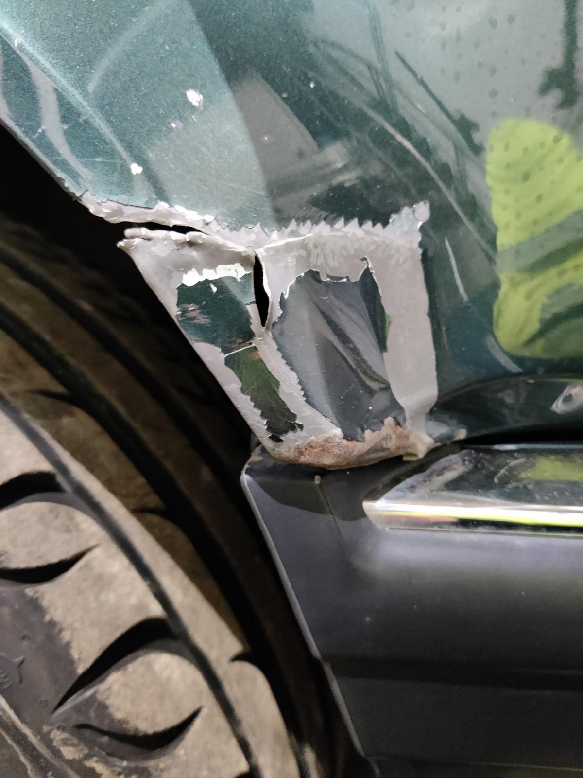

                          #357
                          Miten tämmöstä lähtis korjailemaan?

                            #358
                            Valmiilla korjauspeltiosalla. Näyttää pintasinkityltä pelliltä, lokasuoja ?
