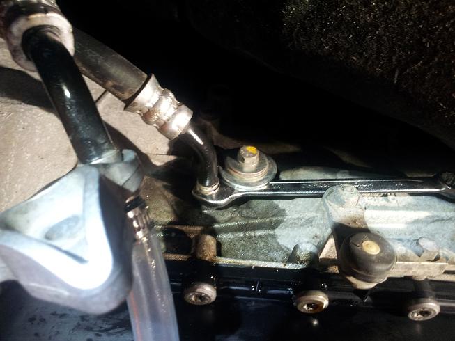

      Viikonloppuna tuli tehtyä 520da e61 zf 6hp19 askiin öljynvaihto huuhtelemalla (220tKm ajettu ja ei vaihdettu aiemmin)
      Homma meni seuraavasti
      lämpimänä öljyjen tyhjäys pohjaropusta , sillä aikaa lämmönvaihtimen letkut irti laatikon kyljestä ja porakonepumpulla 5L kanisterista dieselillä huuhtelu " "vastavirtaan" lämmönvaihtimelle, letkuina läpinäkyvää muoviletkua josta näki hyvin milloin irronnut sakka väheni, noin 10 min. huutelin tuolla systeemillä.
      Öljypohjan irroitus ja taas odottelua, että vanhaa öljyä valuisi pois mahdollisimman paljon, siinä ehti puhdistaa tiivisteen vastinpinnan odotellessa.
      Uusi pohja paikoilleen ja lämmönvaihtimen menoputki kiinni laatikkoon (tuon muuten saa hyvin paikoilleen kun laittaa 14mm kiintovaimen "klampiksi" ja pultilla ison prikan kanssa kiristää tuon kiintoavaimen tiukalle laatikkoa vasten (vaatii esim mutterin prikan yläpuolelle laatikon ja prikan väliin, katso liitteen kuva)
      Sitten porakonepumpulla laatikkoon uutta öljyä ja lämmönvaihtimelta palaavaan putkeen kirkas letku ja letku "jäteöljy" astiaan.
      kaveri käynnisti auton ja käytti tyhjäkäynnillä läpi P,N,R ja 1-4 vaihteet ja sitten takaisin P:lle.
      Tuli huomattua että aika "hektinen" oli ainakin näin eka kertalaiselle tuo prosessi että kuinka nopeasti öljyä pitää pumpata ja kuinka nopeaan sitä tulee laatikosta pois.
      Kannattaa valita kaksi puhdasta astiaa joista näkee öljynpinnan jotta näkee tuon suhteen että pumppaako liian hitaasti uutta tavaraa sisään.
      Itsellä oli 16L ZF Lifequard 6 öljyä ja kaikki meni kyseiseen operaatioon ja itseasiassa öljyn pinta jäi noin 1mm tarkistusropun alareunan alle. No pari litraa samaa tavaraa tulossa lisää..lisätään sitten tarkasi oikea määrä
      Noin 14 litran kohdalla huomasi selvästi paluupuolen letkussa kun rupesi tulemaan puhdasta öljyä ylos.
      Adaptaatioiden nollaus ja koeajolle-> laatikon luonne muuttui kyllä paremmaksi, tuntuu että kaasua painaessa olisi enemmän sellainen manuaali askin tuntuma ja vaihdot entistäkin mukavammat.
      Tuskin toin tällä jutulla paljoakaan lisää informaatiota näihin moniin automaatin öljynvaihto keskusteluihin, mutta pari huomiota tosiaan:
      Sellaiset astiat joista näkee selvästi öljypinnan tason , lämmönvaihtimen huuhtelu ennen uusia öljyjä (poistuleva öljy huuhtelee lauhduttimen "pesussa" käytetyn dieselin/bensan pois)
      Tämä oli pumppuna
      http://www.ikh.fi/tuotehaku/porakone%2Bpumppu#!tid10586
      Ja hyvin riitti 700w porakoneen kanssa.
      Reason for edit: kuvan lisäys
