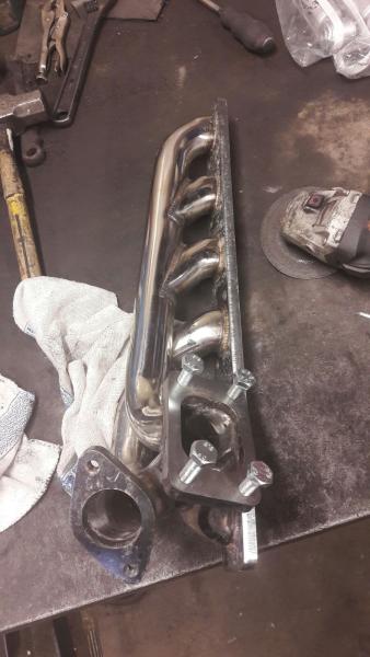

                Onko kenelläkään tietoa, että käykö tuommonen e30m50 settiin bolttiksena ? Ja tekeekö tuommoisella ylipäätään mitään ? N.300-350 tehotavoitteella.

                  Sopivuudesta en spekuloi. Mutta Jos/kun sopii niin riittää tuolle tavoitteelle.. Teet vain turbon laipan tuennan vankan.
                  ja Ot: Totta se m50 tuottaa 300hv vaikka turbo olis irtonaan ja hanskalokerossa..

                    käy kun laittaa taakse alas ahtimen niin kuin tuolla pakosarjalla kuuluu...
