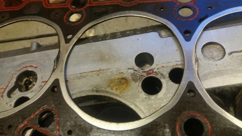

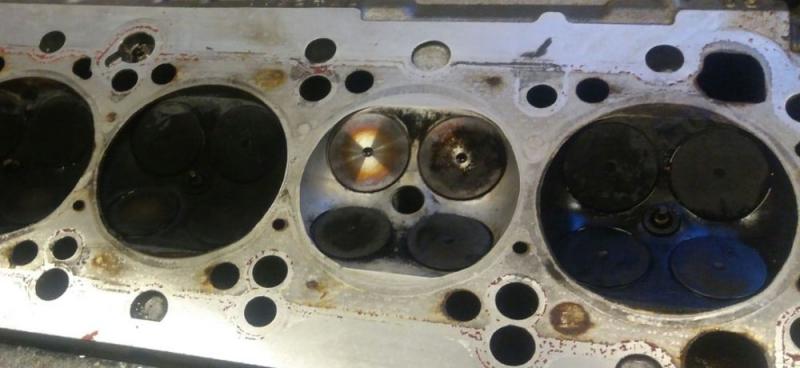

                    Eipä näyttänyt peruspahvi kestävän kuin pari viikkoa ajoa
                    Vitospyttyyn lykkäs jäähdytin nesteet
                    Mikähän lienee syy:think
                    Ahdot 1.2bar ja arp kansipultit
                      Nakutus
