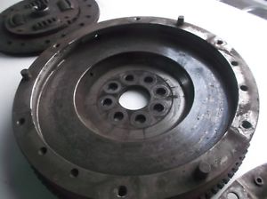

                        Joku puhui just kytkimistä niin osaisiko joku auttaa :think
                        M20 vauhtipyörä. M50 vakio kytkin passais paikalleen jos katkasee keskitys/ohjuri tapit, mutta mitenköhän toi simmaus menee. Tonne asetelman kiinnkkeen ja vauhtiksen väliin jää joku 7mm kun levy välissä ilman puristusta, tuntuu vähän liian isolta raolta?
                        M20vp on siis tasanen. Onko jollain käsillä m50 vakio vauhtista, onko siinä asetelman kiinnityskohdat ylempänä kun levypinta ja jos on niin kuinka paljon?:think
                          m50 vauhtipyöräthän on tällaisia
                            Niin arvelinkin.. osaatko sanoa kuinka syvällä toi levypinta on?
