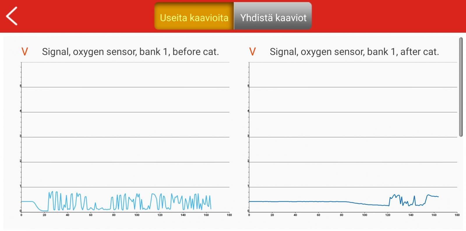

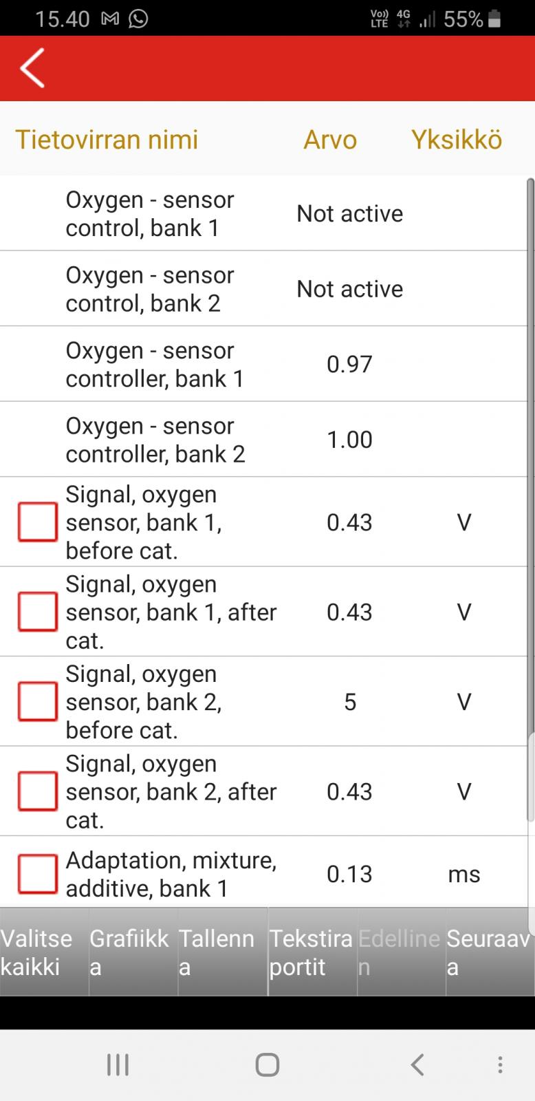

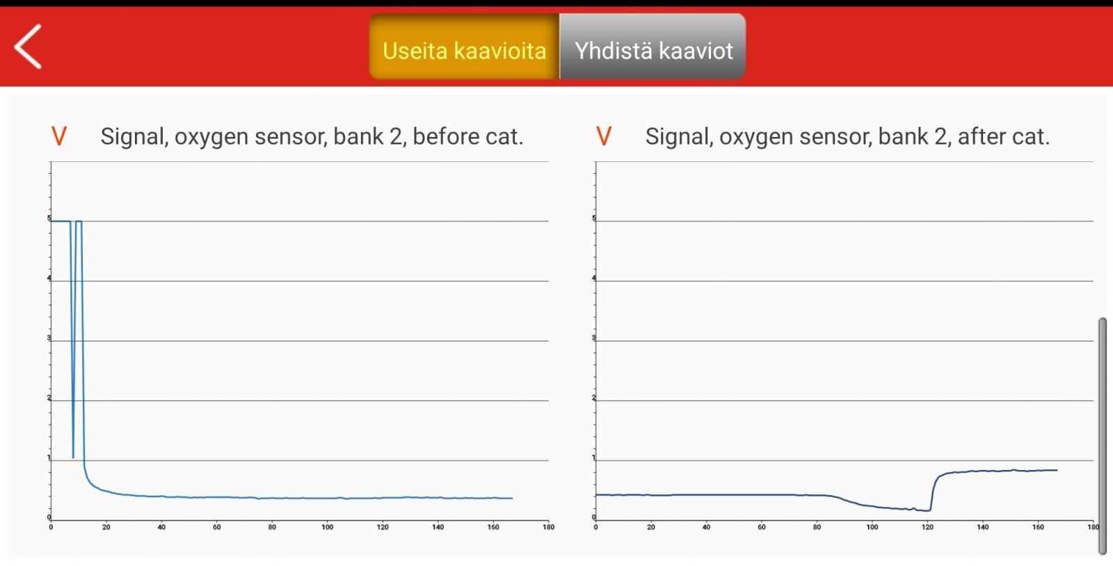

                Kun nyt livedata oli aihe niin tässä pari kuvaa tältä päivältä.
                - Lambda arvot ennen käynnistystä virta päällä
                - Lambda 1/2 pre&post - käynnistys => tyhjäkäynti => kierrokset nostettu 2000rpm tuossa 120 sek kohdalla
                Miksi lambda 2 pre-cat aloittaa 5V arvosta kun muut ovat 0,43 V ennen käynnistystä? Käynnistyksen jälkeen flat-line suunnilleen 0,40 V. Ikään kuin se olisi poissa toiminnasta kokonaan ja ECU antaa sille jonkun vakioarvon.
                Vikakoodit tämän jälkeen:
                - Fuel Trim bank 2 control limit
                - Fuel Trim bank 2 permissible range exceeded

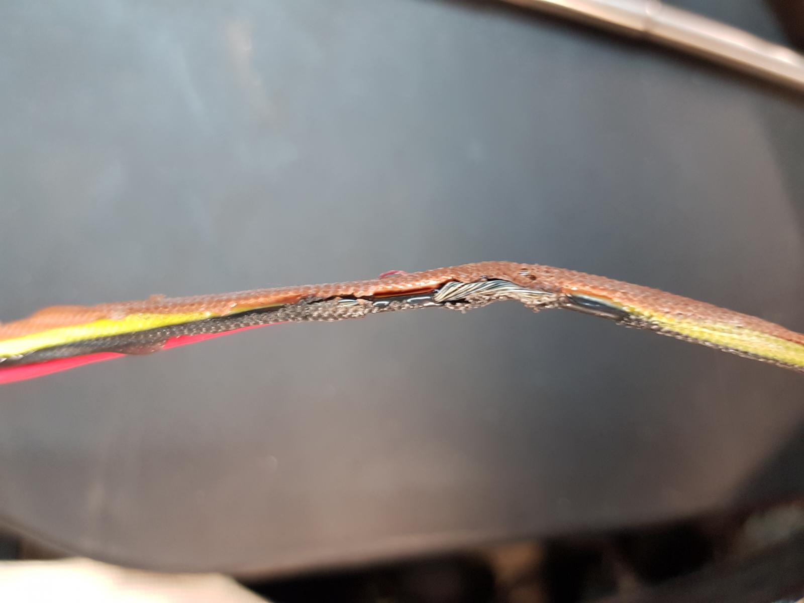

                  VIKA LÖYDETTY
                  Kytkin pre-cat lambdat ristiin, ja livedata näytti edelleen, että bank 2 5V ennen käynnistystä.
                  Aloin vielä tarkistelemaan pre-cat lambda 2:n johtimia. Mittasin vastuksia johtimien välillä, liitin irti ecusta. Aloin siis epäilemään, että jossakin ne täytyy olla oikosulussa. Ilmeni, että ruskean ja keltainen olivat yhdessä. Purin koko johtosarjan pois ja päädyin leikkaaman saksilla sen suojasukan koko matkalta pois. Liitteenä olevasta kuvasta näkee mitä löytyi. Päällepäin ei näkynyt mitään.

                    #144
                    Missä kohdassa johtosarjaa tuo katkos oli ?
                    Onko edellisellä omistajalla jäänyt jonnekin väliin asennusten ykhteydessä.
                    • AceTeam
                      • May 2017
                      • 21
                      #145
                      Kyllä se oli siinä kohtaa missä johdot ovat lähimpänä pakosarjoja. Kun auto tuli minulle, niin johdot eivät koskettaneet niitä, mutta varmaan jossain vaiheessa ovat niin päässeet tekemään. Johtimet olivat sulaneet, mutta niiden päällä oleva suojasukka oli ihan hyvässä kunnossa.
