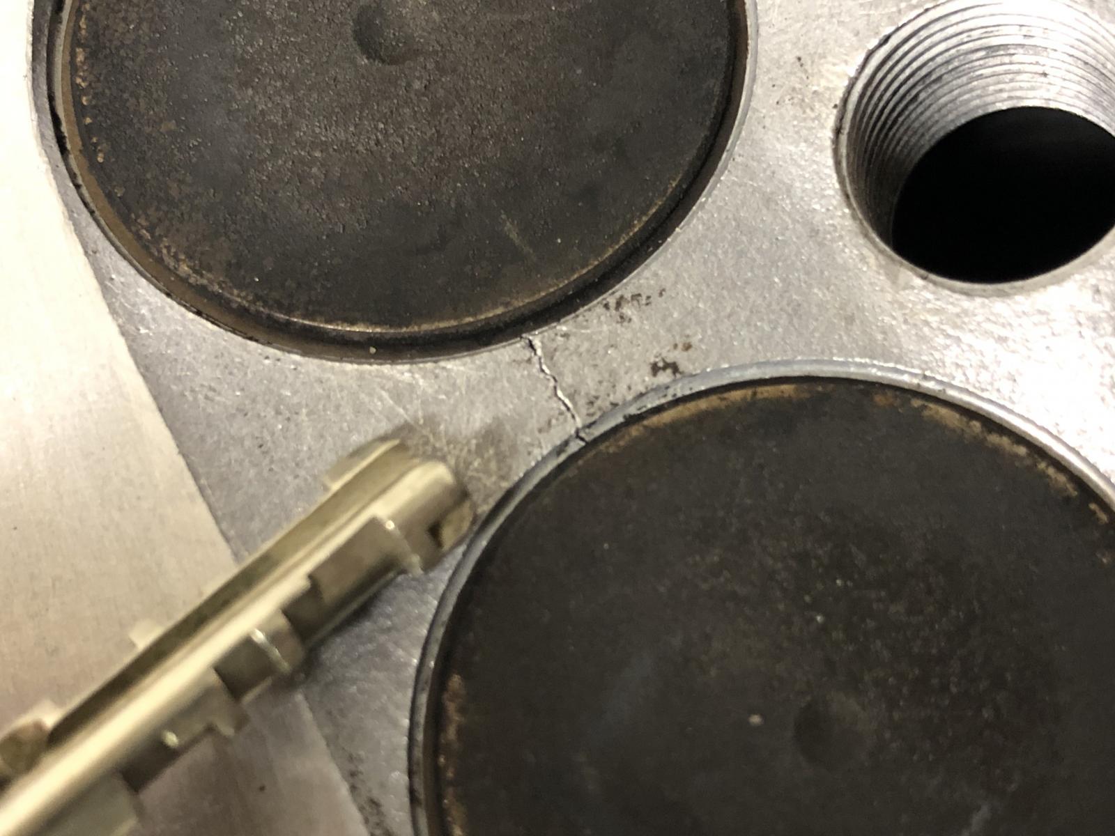

                        Pitääkö olla huolissaan, kun kolmessa sylinterissä on pakovenojen välissä tämmönen halkeama. Vesipainekokeen tulokset oli ok. Kauanko tämmönen enää kestää vai eikö tarvitse välittää. :think

                          Eikös noita seetistä seetiin ole seittemässä kymmenestä m50 kannessa mistäs sitä tietää kauan ne siellä on ollut jos ei ole oireillut? :think

                            Jep tuo on aika yleinen vika ja ei yleensä aiheuta toimenpiteitä. Mut onhan se riski olla noin.
