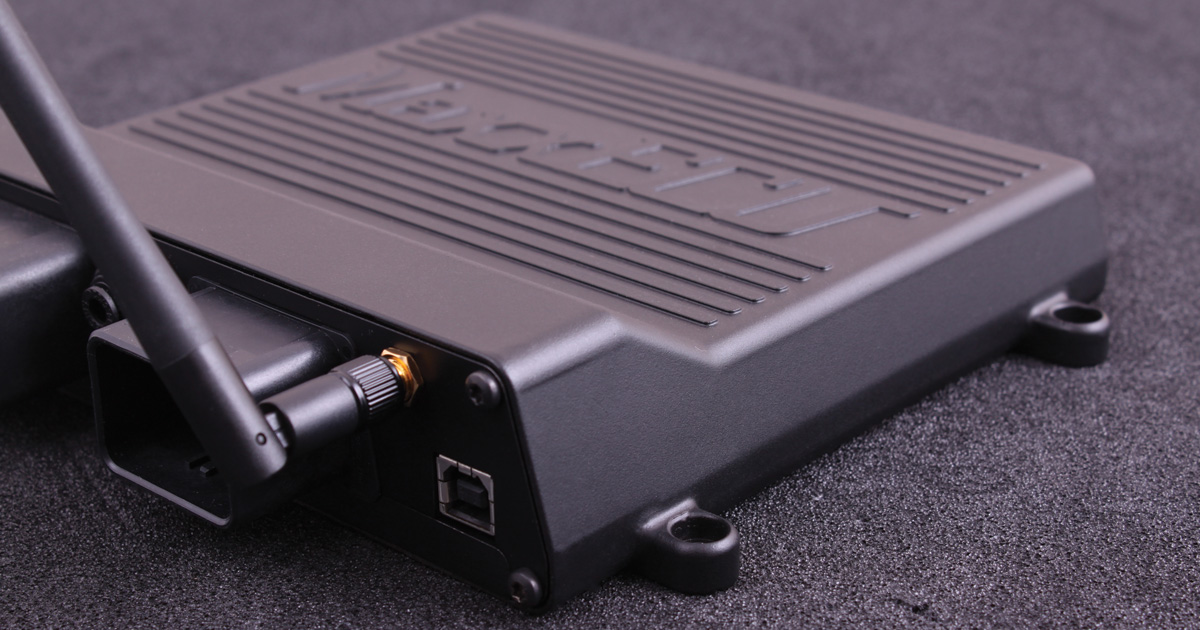

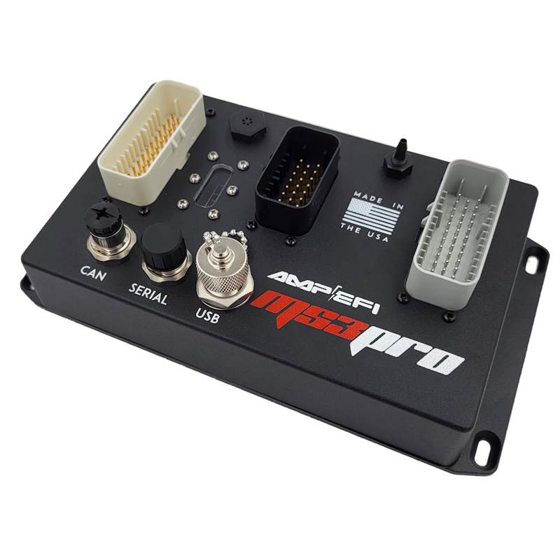

                  ecu
                  nyt on tyhmällä kysymys, jos ei ole tietotaitoa moottorinohjauksen suhteen eikä ole kaveri piirissä ketään kuka niiden päälle ymmärtää niin mitä raati on mieltä mikä olisi tyhmällä helpoin, ->
                  The MS3Pro EVO+ by AMP EFI supports GM LS Engines, Ford Coyote (including VVT), Bosch Motronic, New Hemi and a bunch of imports as well!
                  ja jos on aivan väärä topicci ohjatkaa oikeaan, yritin searchilla etsiä kyllä.
                  ps. toki saa muitakin esittää
