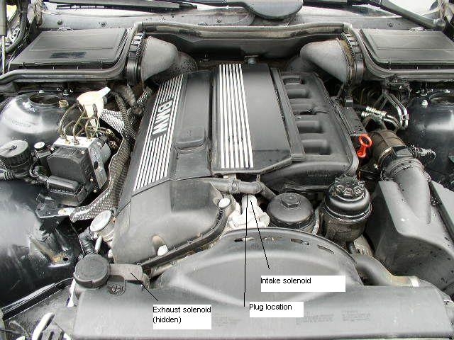

      Samaa vikaa myös täälläkin. Voi kokeilla vanoksen toimintaa ottamalla solenoidin (intake) johto irti että vieläkö vaeltelee.
