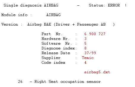

          Vastaanpas heti itse itselleni: Carsoftilla saan kyllä jotain näkyviin, JOS moduulissa on joku vika. Jos kaikki on ok, mitään tietoja ei näytetä. Esimerkkinä omasta autostani se perinteinen apukuskinpenkin mattovika:
