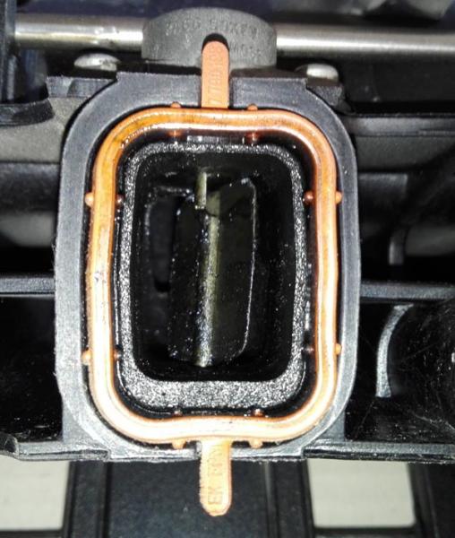

    Olis tulossa potilaaksi e91 320d 2007 n47 koneella.
    Vuotaa reilusti tuota egr mönjää imusarjan läppien säätötangon päästä, eli siitä kohtaa mihin tulee se säätömoottorin varsi kiinni. Tarkoitus olisi napata imusarja pöydälle ja poistaa läpät (jos niitä on enään). Pitääkö kaikki imusarjassa kanavien välillä olevat läppäakselin reiät tukkia vai riittääkö että tukkii vain sen reiän mistä akseli tulee kanavan ulkopuolelle? Entä pitääkös sille läppämoottorille tehdä jotain huijauskikkoja?

    Läppien paikallaan oloa voi arvioida purkamattakin, eikä tulkinta edellytä ihmeempää taitoa. Taskupeilillä ja sopivalla valonlähteellä kun peilaat moottorin ison suojamuovin alle (kuskinpuoli) suunnilleen öljymäärän tarkistustikun kohdalla, niin havaitset läppien säätötangon ja sen takana oheisen kuvan mukaisia rakenteita. Ohjaustanko jätetään usein paikalleen läppien poiston jälkeen, mutta sen haarakkeet eivät kulje enää kuvassa olevien säätöaukkojen läpi ja tuon läppärungon tausta on tasainen jos tilalle on vaihdettu erilliset taustalevyt tai läppäakselin katkaisun jälkeen jäävä aukko on tukittu esim. ruuvilla ja liimalla.
    Otin moottorin suojamuovin pois niin pääsi paremmin katsomaan... näkemääni tulkitsin niin että läpät on poistettu, tangon alla näkyvät rungot oli pelkällä levyllä... eli yksi huoli vähemmän !!
    Kiitos avusta !!
    Tälläistä sielä tänään löytyi.
    Sekä luonnollisesti öljyn sotkema lohkon kylki. Vuotanut siis läpän akseleista sekä tulppien reunoilta.
    Ylimääräiset osat riisuttuna, tilalle tulevat tulpat sekä imusarjan tiivisteet.

    Kysyin Laakkoselta noin viisi vuotta sitten, onko autossani 530d (M57-koneella) imusarjan läpät. Huoltoneuvoja tutki asiaa tietokoneelta ja kertoi, ettei ole ja ymmärsin että se johtui siitä ettei se ollut automaatti vaan manuaali. Kysyin asiaa uudestaan reilu kuukausi sitten ja nyt vastaus oli, että läpät löytyvät.
    Avasin koneen parin päivän päästä ja siellä ne läpät olivat. Yhdessä oli akseli jo toiselta puolelta poikki, mutta onneksi läppä ei vielä ollut irronnut kokonaan. Näkyy kuvassa. Oli siis aivan viimeinen hetki poistaa ne.
