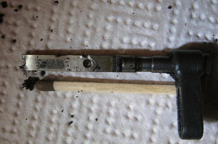

          läpät pois 525dA e61 -06
          Kuvassa poistettu akseli jossa läppä oli (vielä) kiinni, auto on e61 525d (DPF) 02/2006. Jostain luin että tämä olisi jotenkin vahvistettua mallia..?

            Läpät nypitty tänään pois (Kiitos RAHU).
            Olivat muuten ihan hyvässä kunnossa, mutta eipähän tarvitse ajaa takaraivossa jyskyttäen että milloin kilahtaa. Operaatio näytti helpolta kun osaava kaveri hoiti koko homman tunnissa. Itse katsoin vierestä ja olin koko ajan lähinnä tiellä. Mitään muutoksia ei ainakaan ajossa huomaa. Eli repikääpä ihmeessä ne läpät pois ettei vaan käy käpy!
