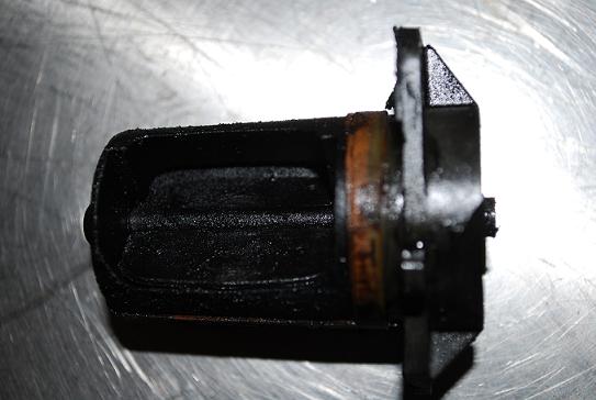

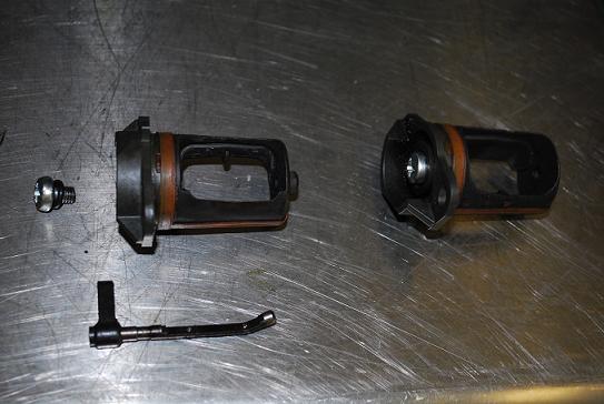

                        Nyt saa nukkua rauhassa, läpät ja akselit poistettu. Eikä tullut mitään herjauksia kun käynnistin ensimmäisen kerran eikä vaikuttanut autoon muutenkaan milläänlailla, paitsi tietysti auto keveni Läpät ja akselit olivat hyvässä kunnossa päällisinpuolin katsottuna 130tkm ajettu E91, en kyllä ruvennut millään mikroskoopilla tutkimaan mahdollisia murtumia.
                        Akselin reikä tulpattiin ruuvilla, O-renkaalla ja siihen tarkoitetulla liimalla. Ajattelin vain, että oliskohan noita läpän koteloita saanut jostain ostettua kun torxeja poratessa meni muutama poranterä sekä suurin aika.
                        Kuvassa hieman vääntynyt akseli, akselin paksuus oli 4,5 mm ja ohuimmasta kohtaa torxien kohdalla 1 mm
