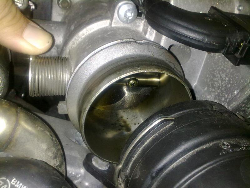

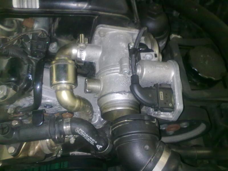

                                Joo kirjoitettuani tajusin kyllä saman....mutta asiaan liittyen eri ketjussa pohditaan toista ongelmaa ja siinä tutkitaan throttle valvea.
                                Olisko tuosta ruotsin autosta hajonnut sitten "throttle valve", jossa samanlainen rakenne kuin noissa läpissä: metallinen läppä kiinni metalliakselissa torx-ruuveilla. Sinnehän (koneeseen) se tuokin ruuvi päätyy...
                                Tuo venttiili siis juuri ennen imusarjaa...
                                Originally posted by Rahu View Post
                                "Kaasuläppäventtiili" ei pitäisi olla kyllä sama asia kuin imusarjanläpät.
