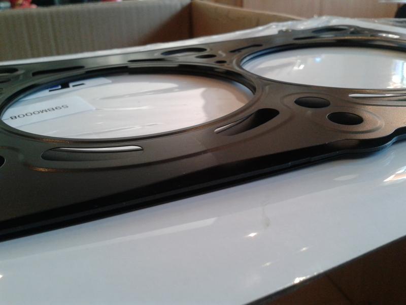

                        M62 monikerros/metallitiiviste
                        Tilasin Ebaysta M62 yläpääntiivistesarjan ja huomasin, että toisessa kannentiivisteessä oli yksi metallikerros taipunut. Ei näyttäis ulottuvan ns. liekkirenkaaseen asti...
                        Ihmeellistä kyllä, mutta eipä noissa näytä liekkirenkaita olevankaan. Ei ole aiempaa kokemusta näistä metallikerrostiivisteistä.
                        Voikohan tuota käyttää? Ei oikeen huvittais lähtee lähettelemään Saksaan takaisin.
                          Ite en laittas tollasta paikalleen. Saahan noita kaupasta uusia.
                          E: kova on työ vaihdella jos tuon takia ei pelaakaan moitteettomasti.
                            ei tule pitämään . ei kannata paikolleen laittaa . ei muuta ku takas osa ja pika pikana käsket laittaa uuden tulee parissa päivässsä.
