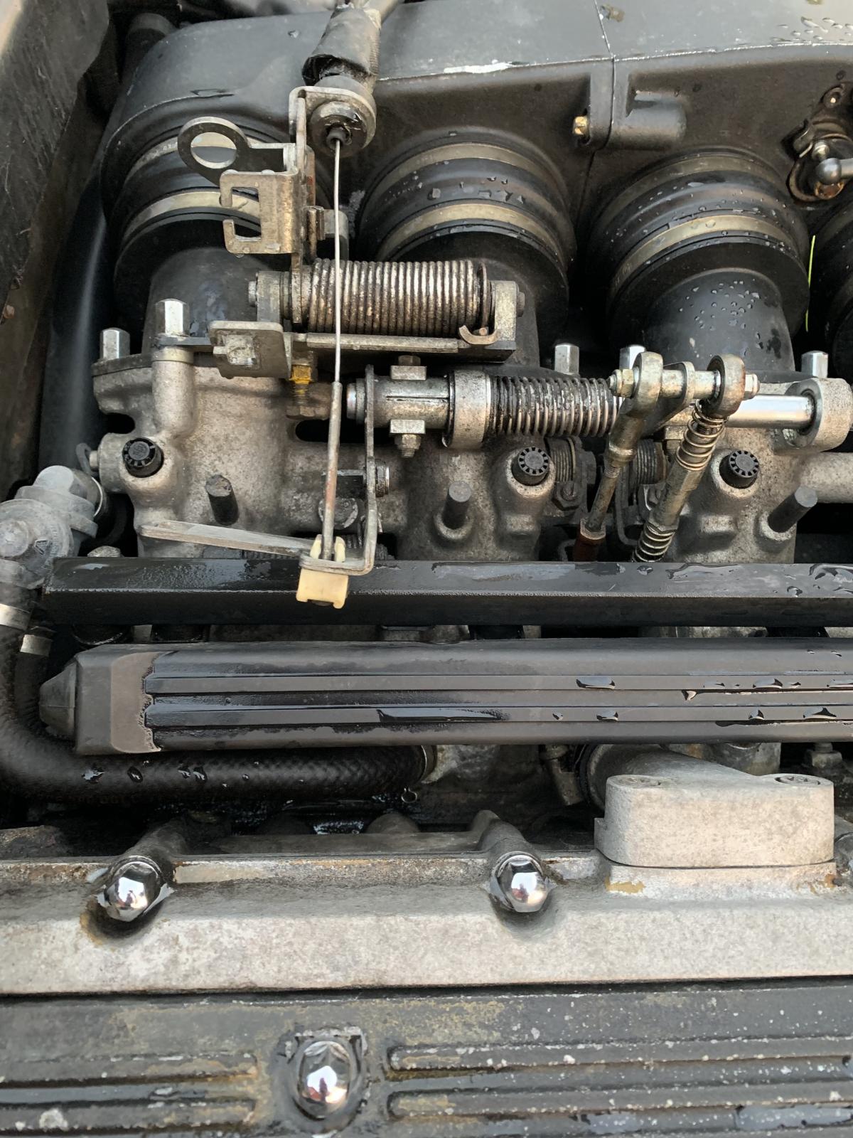

                            Kaasuläppävivusto meinaa välillä jumia reilumpaa kaasua käyttäessä.
                            Mitä voiteluainetta suosittelisitte? Ja onko vivusto vääntynyt vai normaali?
                            Alla kuva.
                            Nyt: e61 lci 530da m-sport; e34 m5 3,8 -92
                            Ex:e39 540i 4,4 m62 6-gang -97; e30 320i 2,0 m20 -86
                            e30 320i 2,0 m20 -85 "Zender"; e34 520i 2,0 m20 -89
                            • MH motorsport
                              • Sep 2011
                              • 2301
                              #524
                              Ainakin toi kaasuvaijerin korvake on vääntänyt. Tekisin täydellisen vivuston säädön ja läppärunkojen synkkauksen ja kattoisin että kaikki laakerit liikkuu kevyesti ja palautusjouset on ok.

                                #525
                                Vaijeri liian kireälle säädetty.
                                Wurthin drylube ihan toimiva ja melko tahraamaton
                                Jos purat enemmän niin litiumrasva hyvää neulalaakereihin.
