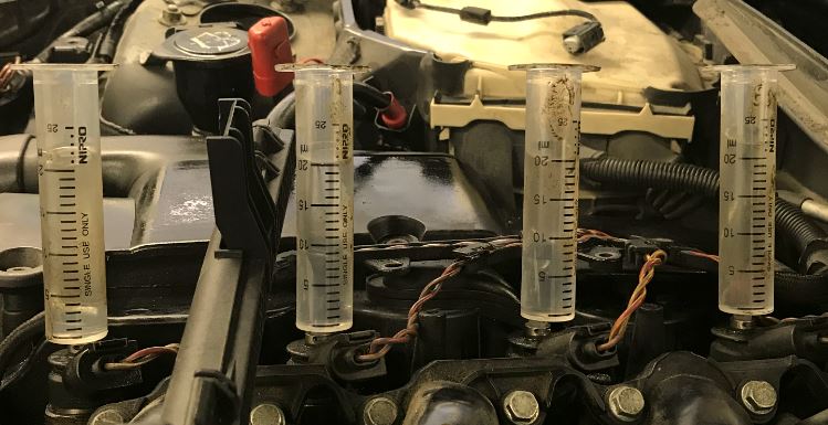

      Autossa siis epätasainen käynti kylmänä ja erittäin heikko käynnistyvyys. Varmaan suuttimen ohivuoto aiheuttaa juuri tuota?

        Niin oli tasaiset ohivuodot. Noin 20ml / 2 min. Mittaus tehty koneen ollessa noin 10 asteen lämpöinen. Nyt ei kyllä ymmärrä mikä voisi olla syy erittäin epätasaiseen käyntiin kylmänä ja erittäin huonoon käynnistyvyyteen. -7 on jo liikaa. Auto siis on E90 320 da vm 2005.
          Luulisin että hehkut toimivat ja niistä ei tule koodia? Onko auto softattu? Joskus on ollut sellaisia tapauksia että dde:stä on hehkujen koodit pyyhitty pois jolloin ne ovat todellisuudessa hajalla.
          Nouseeko railpaine hyvin startatessa?
          Nokan-asentoanturi vaikuttanee myös starttiin. Tuon ja kammen synkronista tais löytyä diagnostiikasta joku bitti mistä näki onko se onnistunut vai ei...
