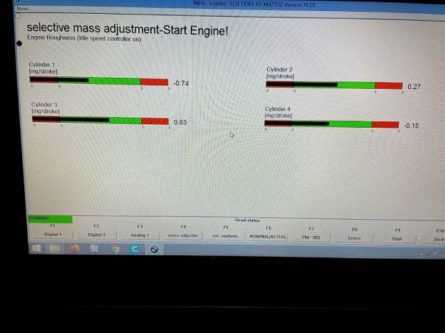

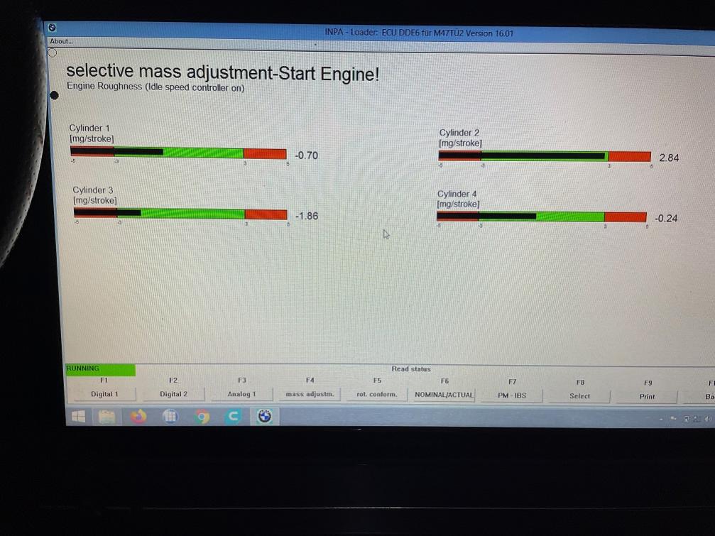

            Terve. Saisiko tältä kanavalta vahvistusta tai tyrmäystä hypoteesille, että autosta on suutin tai kaksi epäkunnossa. Kulkine siis 320d M47n2, jotain 430tonnia ajettuna.
            Liitteenä kuva tyhjäkäynnillä ja noin 2000rpm. Kysymys kuuluukin, että miten tarkasti tuo sma toimii korkeahkoilla kierroksilla? Onko noihin lukemiin suhtauduttava epäluulolla? Tuloksista näkee siis, että tyhjäkäynnillä kaikki on reilusti +-1 sisällä nollasta. Korotetuilla kierroksilla kakkossuutin vetää lähes punaiselle ja kolmonen komppaa. Eli onko nyt oikeassa olettaa että kakkonen ei saa riittävästi soppaa tai sitten kolmonen saa siihen nähden liikaa? Ja jommassa kummassa näistä on vikaa?
            Mites se vajaamukisissa menee nuo parit? 1-4 ja 2-3?
            Ohivuototestiä en ole päässyt vielä tekemään.
              Sytytysjärjestyksen mukaan 1- 3- 4- 2 eli Oletettavasti 2 pytyn suuttimessa vikaa jota 3 pytty kompensoi.Ohivuototesti kertoo sitten totuuden = 20ml/2min MAX ohivuoto
              Jos ajettu tuo +400tKm eikä aiemmasta suutin huollosta tietoa, niin KAIKKI 4 kpl ylös ja huoltoon.

                Noniin eilen sain puristeltua ohivuototestin. Tulokset yllätti, sillä 1, 2 ja 4 oli kaikki alle 20ml/2min (1:18ml, 2:17ml, 3:22ml, 4:15ml). 3 näytti 22ml, joten ei sekään täysi katastrof ollut.in
                Taidan nyt kokeeksi hommata jostain vaihtosuuttimia pari kpl ja nypätä ensi alkuun 2 ja 3 vaihtoon. Laittaisin mieluusti koko rivistön huoltoon, mutta aika ja raha on sellaista valuuttaa, että ei ole nyt mahdollisuutta siihen.
                Ps. Sopivan letkun puutteesta johtuen laitoin 20ml ruiskujen kärkiin kolme kerrosta kutistesukkaa. Sillä sai sopivan halkaisijan ruiskun kärkeen ja tiivistyi nätisti suuttimeen.
