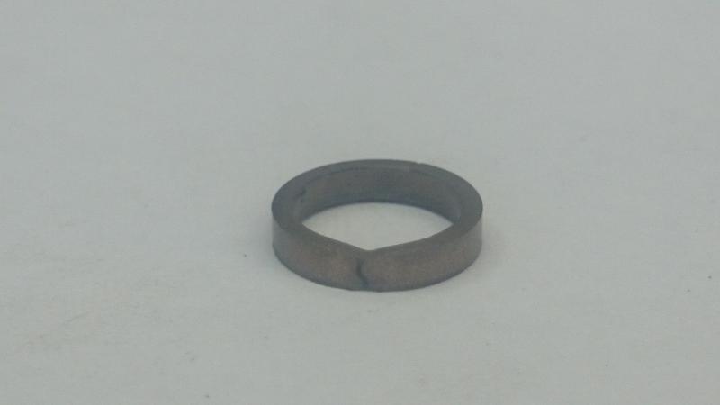

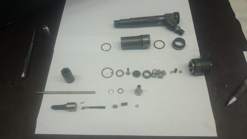

                  Nonii itsekkin tuli purettua tuo vuotava ylimääräinen suutin. Metallinen tiiviste rengas oli poikki. Tuossa kuvia niin voi muutkin ihmetellä.
