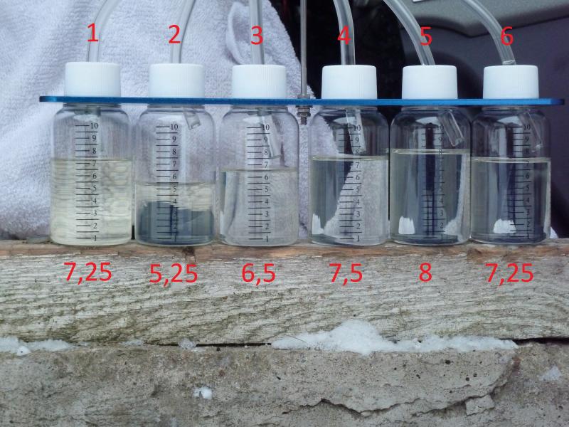

          Autossani on ongelmana kovilla pakkasilla, että ei lähde heti kaikilla sylintereillä/sylinterillä pyörimään, vaan rynkyttää muutaman sekunnin jonka jälkeen käynti tasoittuu. Vikakoodeja hehkuista ei ole, mutta käynnin tasaisuus testi näyttää seuraavaa. Onko nuo plussalla olevat suuttimet varmasti viallisia --> erityisesti 5-sylinteri, vai onko myös miinusmerkkisissä mahdollisesti vikaa? Ei tunnu oikein merkkiliikkeessäkään olevan varmaa tietoa asiasta. Ajattelin uusia nuo 4 ja 5-sylinterin suuttimet, mutta varmistus ammatilaisilta kiinnostaisi.
          Tein tänään tuon suutinten ohivuotomittauksen ja sain varmistuksen, että 4 ja 5-pytyn suuttimet ohivuotaa hivenen enemmän kuin muut. Myös korjausarvot näissä suuttimissa ovat korkeimmat. Nuo 1,3 ja 6-pytyn suuttimet ihmetyttää, kun ne ohivuotaa reippaasti, mutta korjausarvot ovat - merkkistä -->onko ohivuoto ollut korkeampi kenties jo uutena? Mitähän tästä kaiken pitäisi osata päätellä, uusinko 4 ja 5-suuttimet vai meneekö nuo kaikki uusiin.

            Hyväksyttävä paluuvuodon määrä on 20 ml / 2 min. Jos sen osalta menevät toleransseihin, vaihtaisin vain 5-suuttimen, jolla korjausarvo alkaa olla jo selvästi pielessä (+2,9).
              Kiitokset kommentista, Minulla on kaksi uutta suutinta hommattuna, joten vaihdan 4 ja 5 suuttimen samalla kertaa. Tuossa testissä pyöritin moottoria n. 3 min, mutta bilteman purkeissa asteikko taitaa olla vain suuntaa antava. Muuten simppeli homma, mutta 6-pytyn takia joutuu purkamaan autoa aika reippaasti.

                Paljonko noiden purkkien tilavuus on, kun niissä on vain tuo viitteellinen asteikko?
                Voihan sen noinkin tehdä. Itse vaihtaisin näillä löydöksillä 5-suuttimen ja pitäisin yhden suuttimen jemmassa.

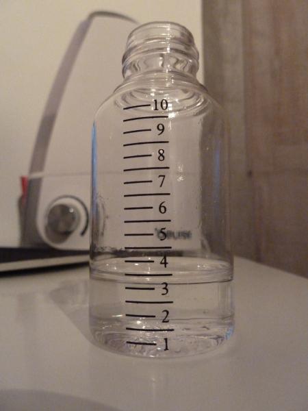

                  Täysi purkki on 70 ml, testasin lääkeruiskulla. Tuossa kuva jossa purkkiin on ruutattu 20 ml. Tuon perusteella kaikki muut paitsi 2-suutin on yli raja-arvon. En tosin lähde kaikkia uusimaan, kun auto toimii ihan OK poislukien kylmäkäynnistystä.
