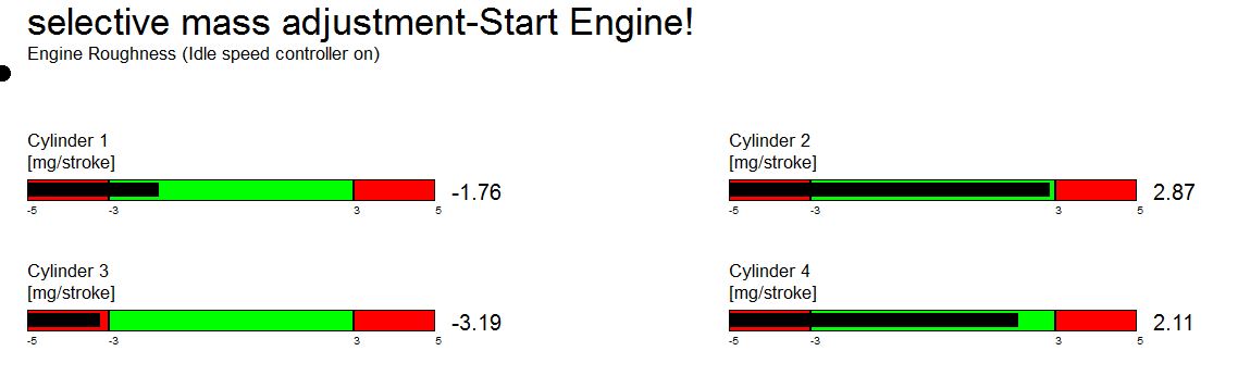

                              E90 320d vm 2005 moottori M47N2
                              Voiko noista INPA korjauskertoimista jotain päätellä vai onko ainut oikea tapa mitata ohivuoto?
                              Miten noi suuttimet lähtee irti? Tarvitaanko jotain ulosvedintä tms?
                                Korjausarvot eivät korreloi paluuvuodon määrään.
