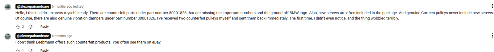

    Levisi N57 koneen värinänvaimennin eli dampperi eli kampiakselin hihanpyörä ajosta.
    Oli hyllyssä Aeromotorsilta tilattu Corteco (294 €) kun piti ennakoivasti vaihtaa
    No laitoin paikalleen ja aikamoinen tärinä oli koneessa sen jälkeen tyhjäkäynnillä. Laitoin ensin tukikumien piikkiin. Tukikumit on kyllä alkuperäiset ja tukikumin kumi on "merkannut" koneen kiinnikkeeseen, eli on ne loppu. Mutta toisaalta vanhalla dampperilla ei tärinää ollut ja kone ei esim käynnistäessä tai paikallaan kierroksia annettaessa heilu yhtään.
    Vitutti tärinä sen verran että laitoin bemariosilta tilaukseen "alkuperäisen" dampperin (484 €). Oli pieni yllätys kun osa oli täysin sama, samoilla merkinnöilä ja samassa paketissa. Ainoa ero oli, että pultit puuttui "alkuperäisestä" pakkauksesta.
    No laitoin kuitenkin paikalleen.. ja kas kummaa: tärinä hävisi.
    Eli joko Aero myy jotain feikkiosaa tai oli maanantaikappale.
    Anakin tämä saksalainen tubettaja väittää kohdanneensa väärennettyjä huonolaatuisia.

            Mulle tuli joskus aerolta N57 dampperi joka ei ollut edes koneistettu suoraan vaan vipatti silminnähden ja tärinä sen mukainen. En kyllä enää muista minkä merkkinen se oli. Rahat tuli takaisin 3kk odottelun jälkeen.
