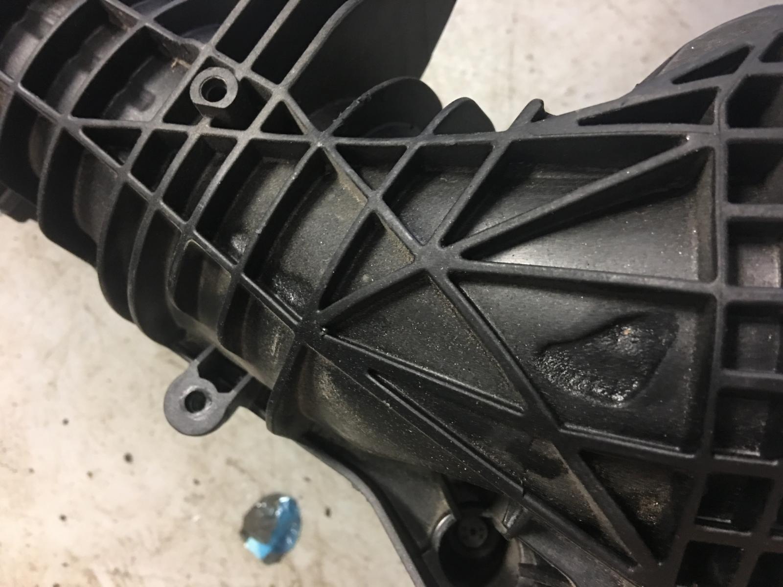

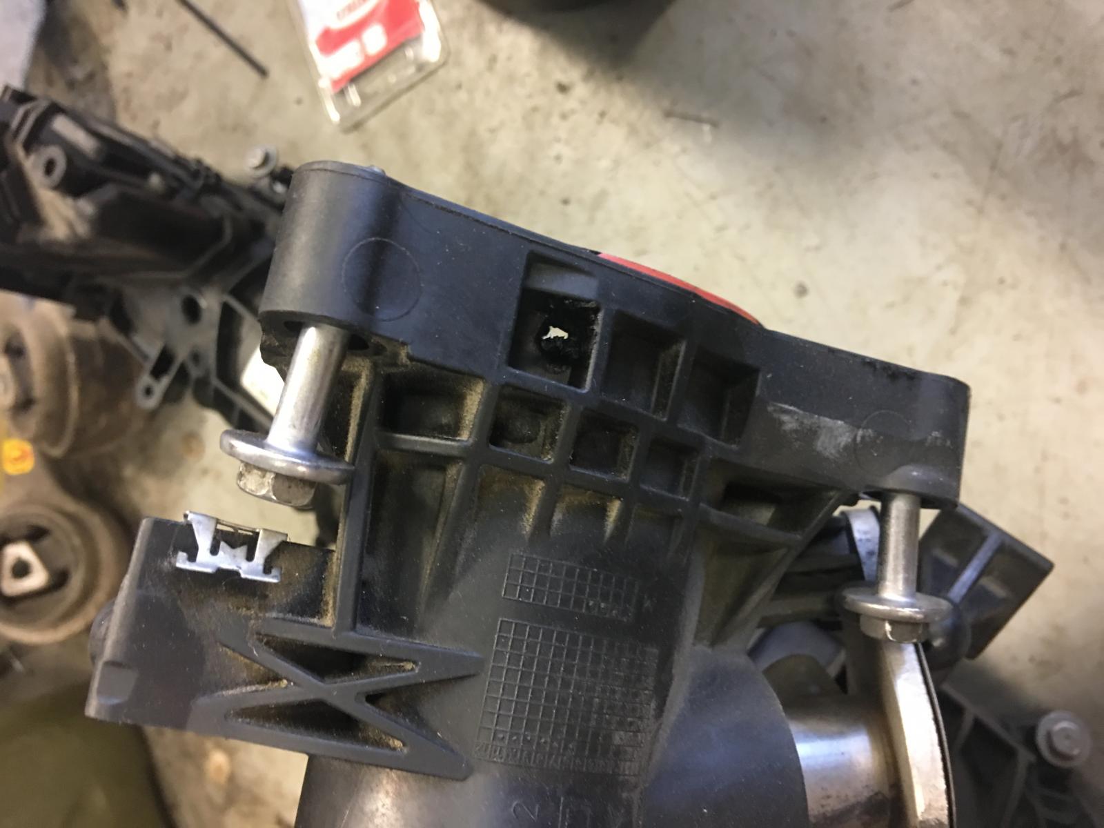

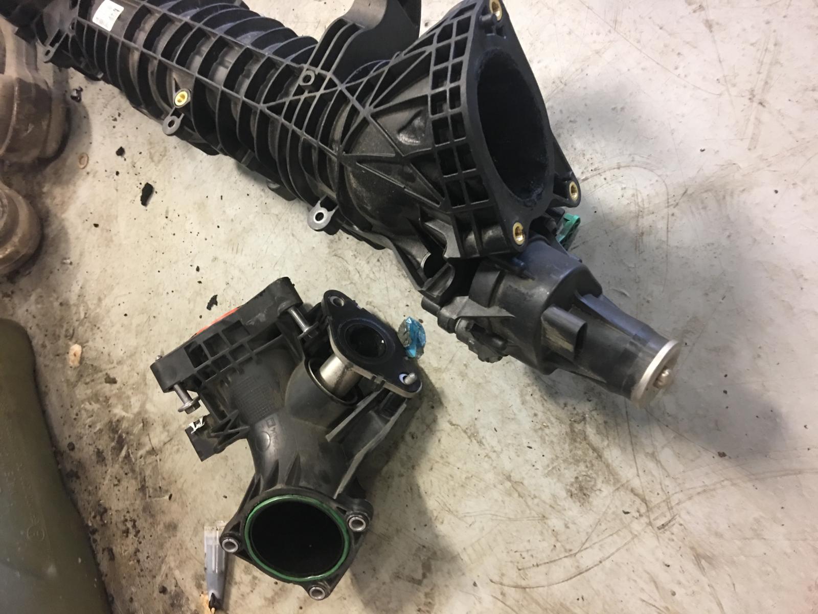

            Noita palaneita muutaman tehty duunissa. Viimeisin selvisi ns säikähdyksellä.
            530xd kyseessä.
