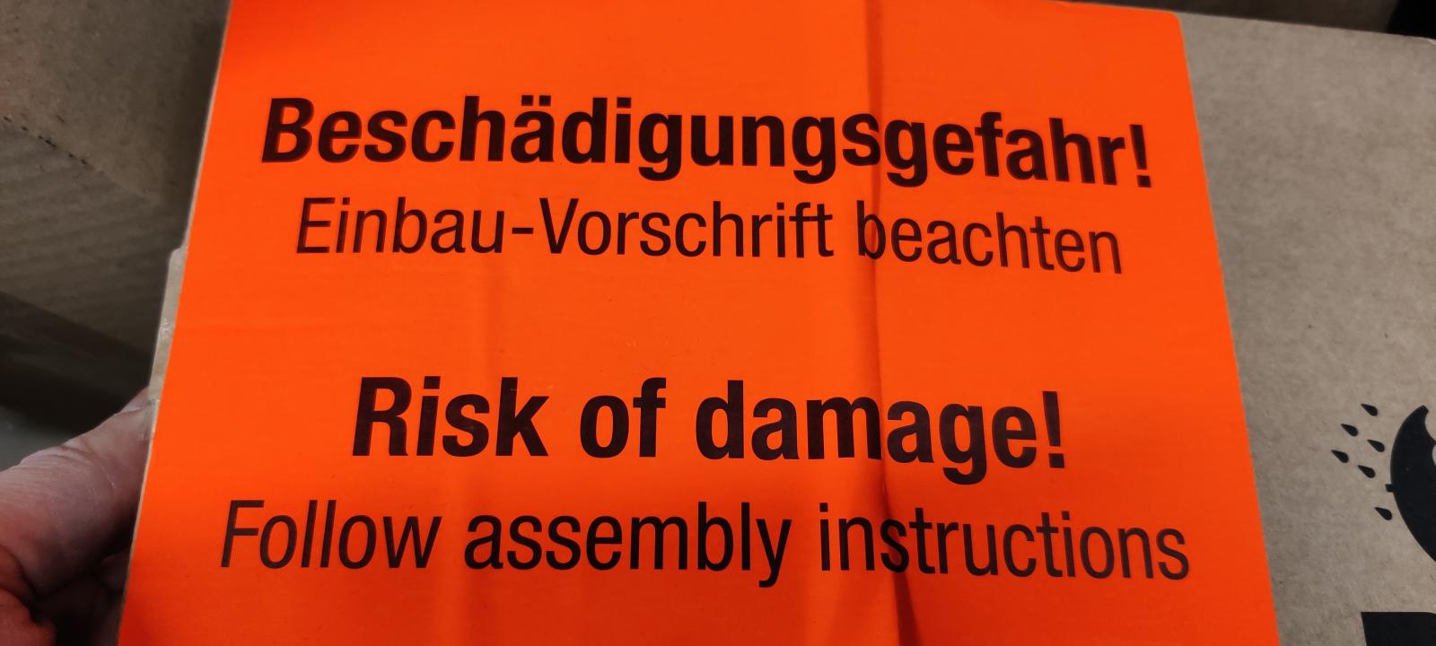

                  En tiedä miten niitä missäkin vaihdellaan, mutta tällainen huomaamaton tarra on laatikon päällä.
