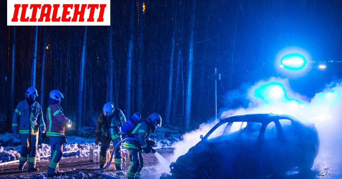

    Kymmeniä autoja palanut poroksi tänä vuonna – BMW pyysi anteeksi ja ilmoitti takaisinkutsusta

                BMW roihusi Jyväskyläntiellä – ohiajajat ikuistivat liekkimeren
                BMW roihusi Kotkan yössä - kuljettaja onnistui pakenemaan liekkejä
                Bemari hyytyi moottoritielle ja syttyi palamaan Helsingissä
