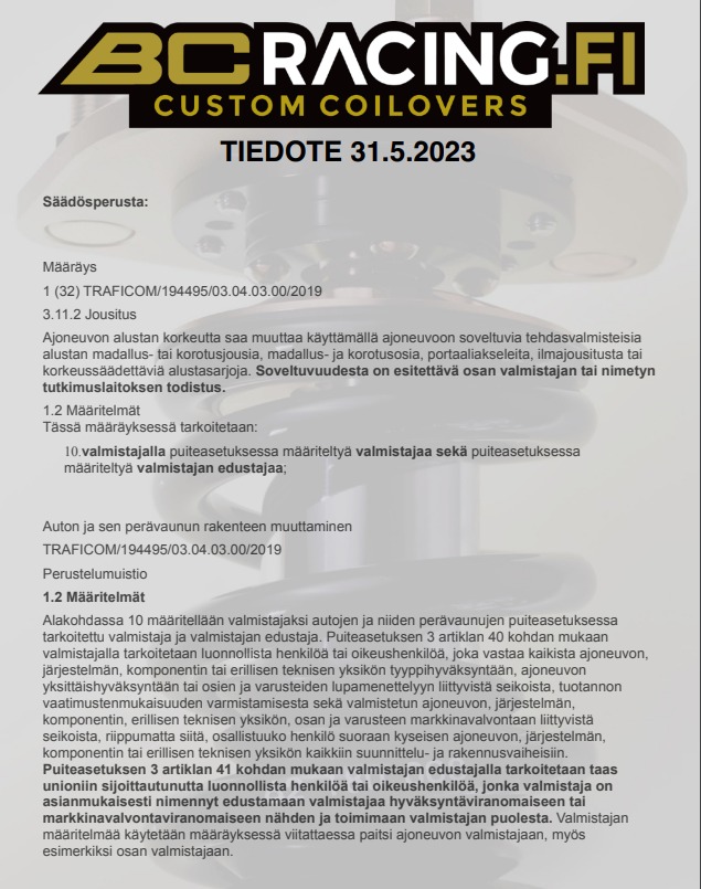

                Mitenkähän tämä pitäisi nyt tulkita, kun vanha ohje on käsittääkseni kumottu? :think Korjatkaa jos olen väärässä.
                • 15.6.2016 on julkaistu ohje (TRAFI/176770/03.04.03.03/2016), joka kumoaa BC Racingin mainitseman 1.10.2015 julkaistun Trafin ohjeen (TRAFI/54020/03.04.03.03/2015).
                • Edellä mainitun ohjeen (TRAFI/176770/03.04.03.03/2016) säädösperusta on määräys (TRAFI/66404/03.04.03.00/2015).
                • 1.3.2021 on julkaistu toistaiseksi voimassa oleva määräys (TRAFICOM/194495/03.04.03.00/2019), joka kumoaa edellä mainitun määräyksen (TRAFI/66404/03.04.03.00/2015).

                  21 keväällä julkaistut rakennemuutosmääräykset on se mitä noudatetaan tällä hetkellä

                          Kysyin suoraan BC Racingin valmistajalta Taiwan Bor-Chuann Enterprise Co., Ltd:lta, että onko coilovereille olemassa TUV-lappuja.
                          Sain valmistajalta seuraavanlaisen vastauksen:
                          About TUV certificate, our coilovers do not have the TUV certificate for itself unfortunately, if you are looking for TUV application documents, please contact with the local distributor for more related information in detail, they might able to offer some help.

                            Tuo kohta 10 määritelmissä löytyy ihan uusimmastakin määräyksestä.
