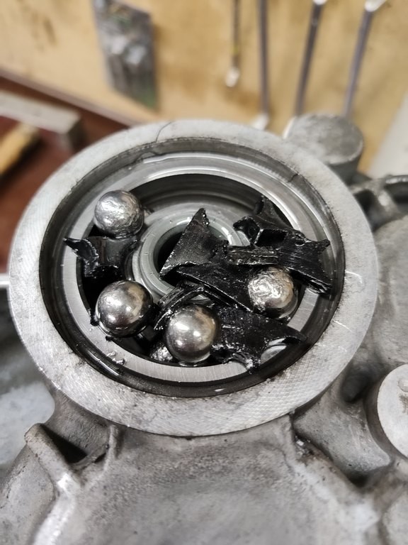

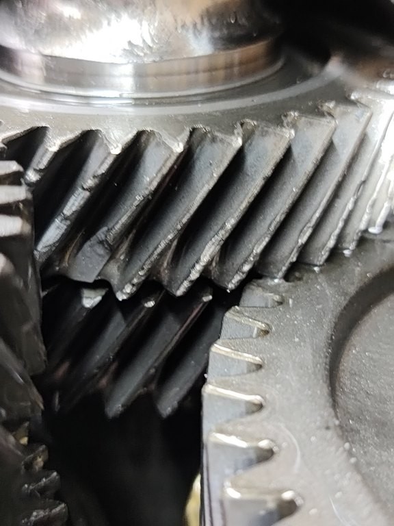

                        Kyse toisen merkkisestä etuvetokikkareesta mutta näin yleisesti pohdintaa.
                        Kaverin käyttikseen vaihdettiin kaksoismassan tilalle kiinteävp ja siihen sopiva kytkinpaketti.
                        Alle 10tkm pääsi ajelemaan ja nyt hajosi laatikko. Tarkemmin ottaen kytkinakselin toisesta päästä laakeri. Aivan romuna. Pääsi jo akseli erkaantumaan vastakkaisesta akselista ja hampaat hyppii.
                        Onko siis pääsyyllinen kiinteässä vauhtiksessa vai vaan vanhuuttaan hajonneessa laakerissa. :think
                        Kaksi kuvaa jos näkyy:
                        Kytkinakselin päätylaakeri

                        Kytkinakselin syötyja hampaita

                          #822

                          Onko VAG? Tyypillistä että laatikot hajoaa kun vaihdetaan 2massa veke.

                            Kyllä vaggi.

                              Mikä mylly ja miksi kiinteä vauhtia? Voimaa ja vääntöä liikaa kaksoismassalle?

                                #825
                                Minä jotenkin heti käsitin tuon Vagiksi vaikka en ollut lukenut vielä vastausta. Kun tuo kaksoismassasta luopuminen tapahtuu niin kyllähän se kuormittaa juuri enemmän niitä laakereita. Vähän luulen ettei ois vielä levinnyt jos ois korvattu toisella kaksoismassalla. Kiinteä taisi olla halvempi vaihtoehto?
