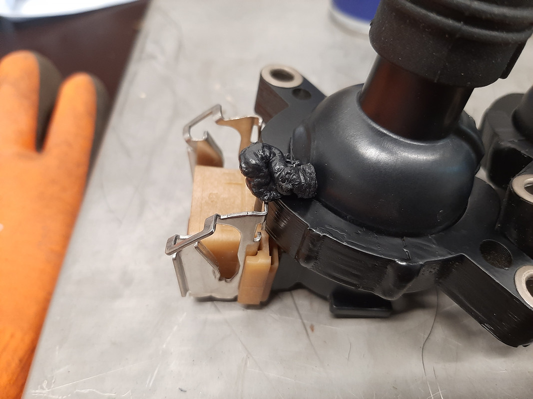

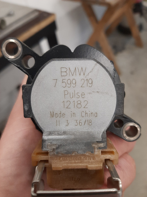

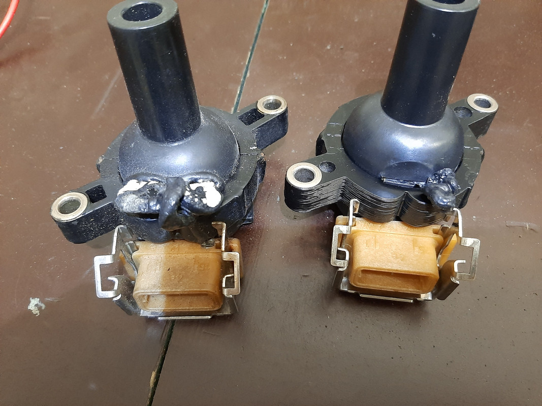

                            Muutama vuosi sitten S50 moottorista suli alkuperäinen puola ja käräytti ecusta yhden fetin. Kuvassa vasen puola.
                            Vaihdoin sitten toisen ecun, uudet alkuperäiset puolat, puolan "johdot" ja tulpat.
                            Talvella muuta remppaa tehdessä huomasin että yksi puola on alkanut sulamaan samalla lailla kun tuo orkkis hajonnut. Noilla on ajettu n.20 tkm.
                            Tuo ei vielä oireillut mitenkään mutta tuskin olisi kauaa kestänyt. Onko nuo kiinan paskapuolat vaan huonoja vai mikä tuollasta tekee?

                              On kyllä uskomatonta millaista paskaa merkistä kuin merkistä tulee kun siihen saa tuon "Made in China" -tekstin kylkeen. Ottaisin mielummin länsimaisen halpaosan kun merkkiosan tuolla logolla.
