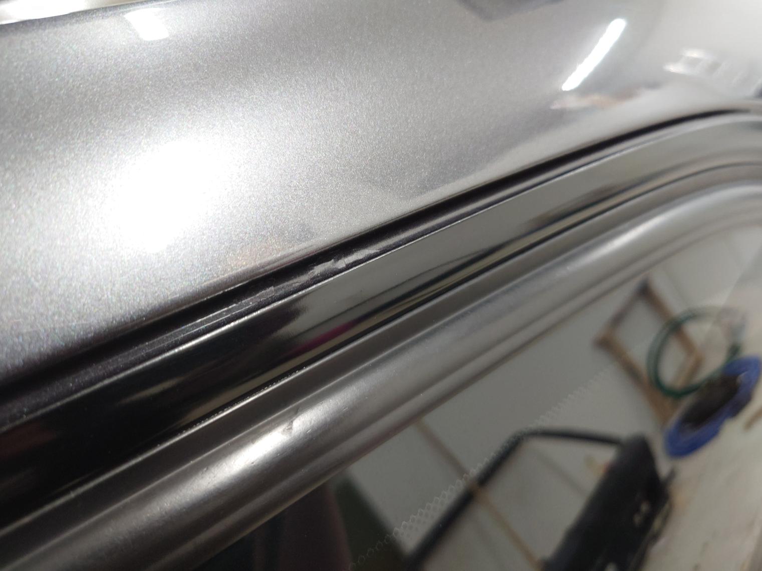

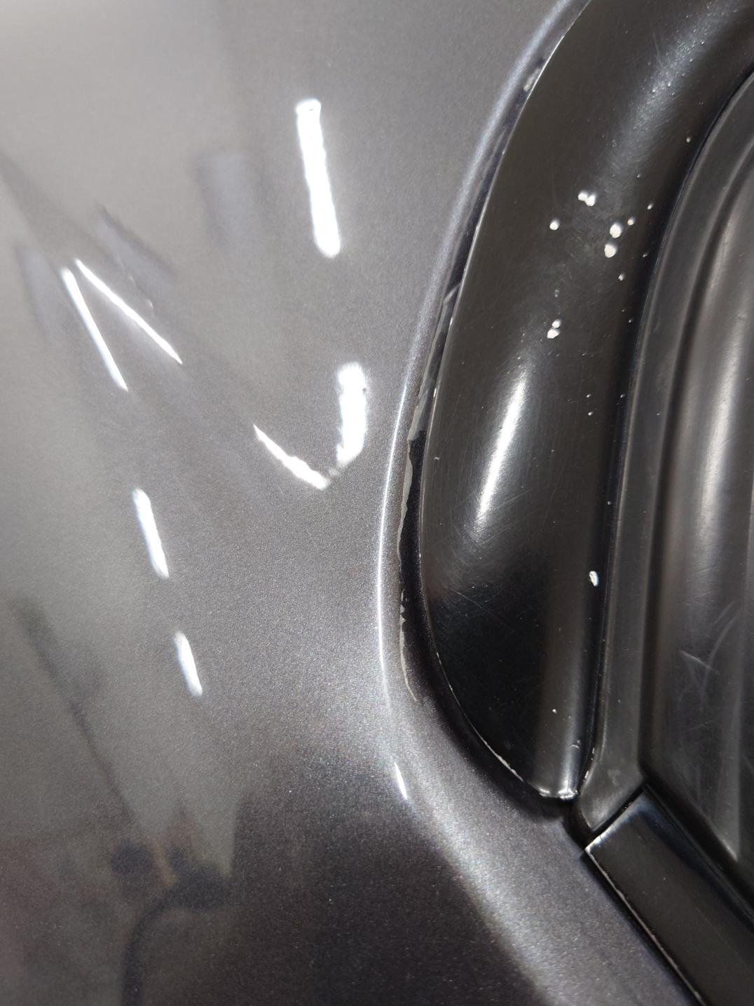

                      Mahtaako kellään olla kokemusta tai ihan tietoa minkälainen takuu koritöillä on? E91 kävi tosiaan viime vuoden helmikuussa katon korjauksessa kun kaatu puu päälle kehä kolmosella, ja nyt alkaa lakka irtoilemaan kattolistojen alta. Mä en turhaan jaksais alkaa tappelemaan taas sen paikan kanssa ku koko korjaus meni muutenki vähän miten sattuu jos noillakin hommilla on vaan joku vuoden takuu.

                        Normaalia jälkeä vanhan maalauksen jäljiltä, lista teipattu piiloon, maalia ja lakkaa mennyt hiomattomalle alueelle ja ennemmin taikka myöhemmin tuolta puoliksi piilosta olevasta reunasta hilseilee irti. Luultavasti ei mitään korvata kun vanha kärry ja näyttelymaalausta ei näihin muutenkaan vakuutusyhtiö suostu korvaamaan.
                          Juurikin noin. Ne on harvassa maalarit, jotka viitsivät kynnenpäillä/sopivalla teränreunalla ja hiomapaperilla kunnolla karhentaa noita hankalia syvänteitä mihin ei koneella saa naarmua.

                            Joudut todennäköisesti itse tuota siistimään. Ei kai tuossa nyt muuten mitään kunhan vain ei lähtisi isommin kerralla. Todennäköisesti keskempää hiottu, mutta tuolla säästetty aikaa ja vaivaa kun ei ole listojen kanssa tapeltu.
                            Oiskohan noille oikea siistintä jos haluaa piiloon niin hiukan hienolla hiomapaperilla ja tippa lakkaa, vaihtoehtoisesti sitten lakan skippaus ja hiomisen jälkeen vähän kiillotusta käsin tms?
