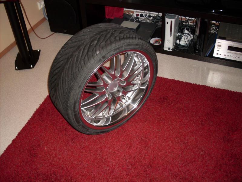

          #244
          Originally posted by Bemarnisti View Post
          vanteet on ihan perus markettikamaa.. eli ei mitkään kalliit.. kokeilen nyt näillä saada vähän tuntumaa tähän kiillotustouhuun, niin vois sitte nuo oz futuratki kiillotella.
          karkeuksina muistaakseni oli. 180-320-500-800-1000 ja1500:think
          aika huima hyppy 180-320. 320 saa aika kauan hioda 180 jälkeä pois.
          Aina ennen kun vaihtaa karkeutta kannattaa vaikka suihkaasti sprayta merkiksi näkee varmasti mistä on hiottu ja mistä ei!

          • Bemarnisti
            • 244
            • Vihti
            #245
            Tossa vielä kuva
            mikä ois sun mielestä sopiva paperi järjesys?
            nyt kyllä rupes jo aika kivasti peilaa kun 1500 paperin jälkeen vedin autosolia lumppulaikalla... en saanu noita hiontatankoja oikein toimimaan niin hyvin kuin tolla autosolila

              • Bemarnisti
                • 244
                • Vihti
                #247
                linkitä vähän kuvaa vanteesta
                Tämmöstä tänään
                juu vois huomenna laittaa.. nyt alkaa kiekkomatsi!

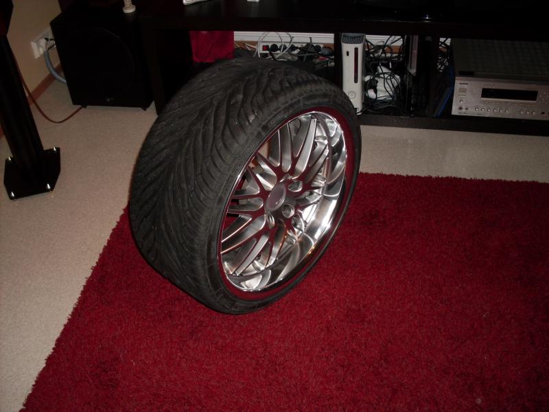

                        #251
                        Tämmöstä tänään
                        jep elikkäs tässä olisi yksi vanne. hiottu 2000 asti ja sen perään autosolia pari kolme kierrosta lumppulaikalla... ei oikein vielä vaan tyydytä tuo kiilto..
                        kokeilin myös suoraan paperihionnan jälkeen hinkata tuota metal polishia, mutta sillä en saanut läheskään yhtä syvää kiiltoa kun tuolla autosolilla..:think
