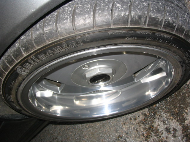

                          80-100-120-160-240-320-600-800-100-1200-1500-2000--->Autosoll.Koko paska sorvissa....Siksi noin karkeella aluks kun en sillon (2005) ollu kuullutkaan nitro morssista Voi taivas mikä maali/lakka kerros niissä oli.....mut pointti:Autosol on hyvä matskuu mut saa hinkata kauan.Autoglymin metal polish on osottautunu hyväks tuon jälkeen.Eli ensin Autosolilla ja perään käsin Autoglymiä

                              Mulla ei oo kokemusta noista vaha pötköistä mut riippuu varmaan aika pitkälti siitä onko se vaha karkeempaa kun autosol et mis järjestykses menee...kokeilemal selvii..ei muuta kun työniloa Itse en enää ikinä kiillota mitään vanteita ellei oikeesti ole sen arvoset että jaksaa pitää huolta.....
