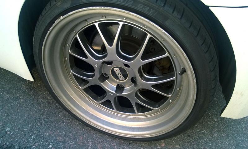

                      Hei, taisin kysästä tätä jo joskus aikoinaan, mutta homma jäi vähän kesken ja en enää muista oivia vinkkejä jos joku semmoisia laittoi, joten kysyn uudestaan.
                      Toisen takavanteeni kehä (tai lippa tahi jokumuutermi) hapettui tuossa toissa talven aikana vähän kehnoon kuntoon, joten hioin kokonaan lakan siitä poies. Nyt tuo kehä on tuollainen aika mattapintainen ja karu. Koska en omaa hyvää kokemusta vanneasioista, ajattelin että olisi helpompi työllistää kevyesti asiansa osaavaa tahoa, eli pystyykö joku osoittamaan Helsingin alueella tahoa joka saisi tuon kehän uuteen loistoon jonkinlaista korvausta vastaan?
                      Muissakin vanteissa on ihan pieni hapettumisen merkkejä, niihin ei välttämättä tarvitse koskea, mutta jos samalla niitä saa ehostettua, niin mikä jottei.
                      Kiitoksia oivista vinkeistä jo etukäteen!
                      Liitteenä kuva vanteesta.

                        Jos muissakaan vanteissa ei vikaa niin oisko, halvin/helpoin osataa uus ehjällä lakalla varustettu vanne?
                          VÄitätkö että tuollainen operaatio maksaisi sen kolmisen sataa? Eli ensin tilaisin Englannista uuden BBS replican, jonka jälkeen ajelisin vielä rengasfirmaan laittelemaan sen alle
                          vs.
                          Ajelen suoraan jonkun nohevan tyypin luokse jolle lykkään käteistä kouraan ja joka loihtii tuosta ihan hyvän.
                          Tosin en tiedä tarkalleen mitä tuo vaatii mutta mututuntuman mukaan ei nyt kai mikään ihan kamalan suuri operaatio ole?
