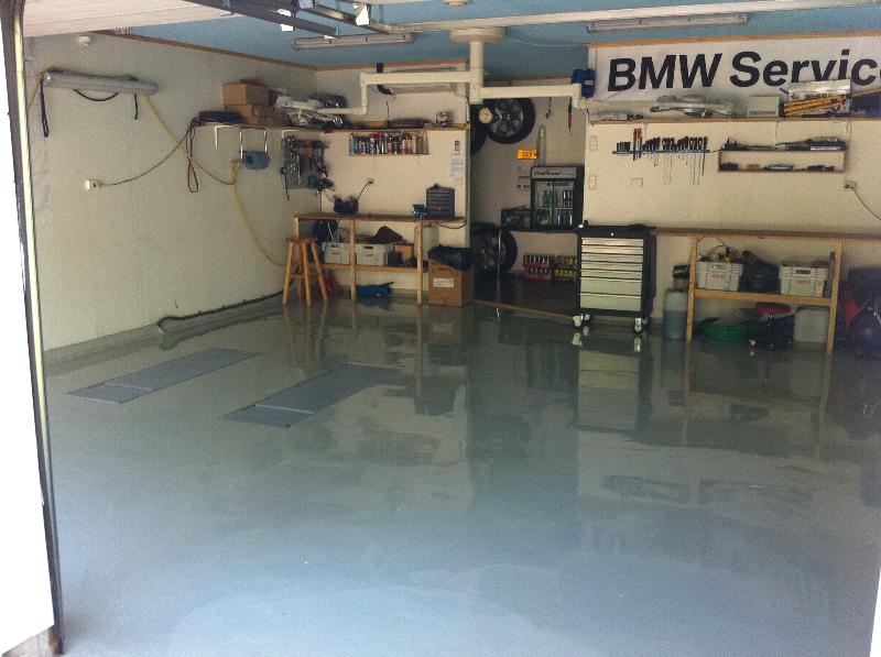

            On se Spetken talli hieno, on kuin olisi itse suunnitellut. Kyllä tallin pitää olla just sellainen kuin itsestä tuntuu eikä todellakaan tehdä aina niin kuin muut sanoo/suosittelee Jolloinka lopputulos olisi useimmiten lähempänä "nyrkkipajaa".
            On se lattia hieno kun se on uusi. Tuossa omastani kuva kun se oli joskus uusi.

                Toi taitaa olla heti pinnoituksen jälkeen otettu kuva, kun kalusteet puuttuu. Eikö tossa nosturin päällä ole koko ajan sellanen amethyst grau E61. Tai oli ainakin aina kun mä tuolla kävin...ja tuli rampattua aika usein
                Mutta täytyy sanoa, että tuo Rahun talli on kyllä leikkaussali valoja myöten. Ja vimosen päälle kyllä tulee tuo Spetken tallikin

                  On se tollanen uusi epoksi pinta hyvän näköinen. Paljonko oli neliö pinnoitettuna? Montako kiloa meni tavaraa?

                      35-38€ m2 maksaa lattian teko ja siihen päälle noi holkkalistojen tekemiset 18€ metri. Riippuen hiukan millaiset "pohjat" on kyseessä. Yhteensä pinnoitettavia neliöitä tuli hiukan reilu 110m2 ja tuota holkka listaa 56m.
                      Kyllähän tuonne noita ämpäreitä upposi monia kymmeniä, en osaa sanoa määristä. lattia pinnoite on kyllä paksu, ei mikään ohut kalvo.
                      Nyt vain pitää malttaa odottaa että paikat kuivuu kunnolla niin pääsee sitten taas jatkaan seuraaviin työvaiheisiin.
