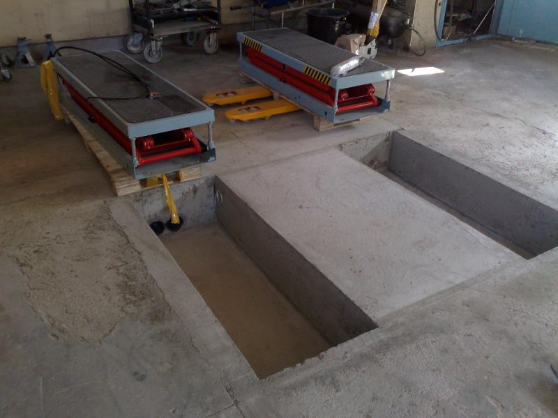

                        Jos teet uutta, niin ilman muuta tuo oikeasti upotettavaksi tarkoitettu malli. Kaikki nivelet on rasvanipoilla varustettu, toisin kuin edullisissa pintamalleissa. Lisäksi sylinterit ja lukot on todella paljon tukevammat. Pinta-asennus malleissa rakenne ei ole niin tukeva, kun on jouduttu tekemään kompromisseja. Parin tonnin pinta malleja voisi sanoa rimpulaksi tuon upotettavan rinnalla ja hintaero ei silti ole paha.Tuo meidän upotettava nostaa lattian pinnasta noin 150cm, eli riittäsi tuohon sinun tallin korkeuteen loistavasti.
                        Metriin nostavan mallin jos upottaa, niin nostokorkeus on enää 85-90cm ja auto jää katosta turhankin kauas. Upotettavassa voi säätää pysäytysrajan sopivalle kohdalle, että ei mene ihan kattoon asti. Tämän hetken varastotilanteella voin myydä 2600e hintaan...
                        Edit: tässä kuva kun kaverin talliin laitettiin tuo upotettava.

                          Tuossa mallissa tosiaan hieman huimaa tuo 30cm asennussyvyys. Paljon nätimpi olisi sellainen 10cm luokkaa oleva lokero.
                          Mutta muuten kyllä vaikuttaa ihan asialliselta. Sellainen varmistus vielä kun puhutaan paineilmakäyttöisistä lukoista yms, niin toimiiko ko. laitos itsenäisesti vai vaatiiko esim. paineilmaa tai jotain muuta sähkön lisäksi?
                          Toinen kyssäri: Onko koko jotain standardia, nimittäin mitä jos nosturi porsii lopullisesti vaikkapa 5 tai 10v päästä, niin mukava kun se toinen malli ei sovikaan samaan lokeroon. Vai onko huoli turha, onko rakennettu sen verran yleismallisista osista että korjaaminen on mahdollista "aina"? :think

                            No siihen 10cm syvään lokeroon ei sovi yhtä tukeva laite. Jos uuden tekee, niin ihan samahan se on onko se 10cm vai 30cm. Lukot tarvii näissä aina ulkoista paineilmaa, ei ole kompressoreja sisäänrakennettuna.
                            Itse nosturin rakenne on käytännössä "ikuinen" ja kuluvaa on vain sylinterien tiivisteet. Tiivisteitä kyllä saa uusiakin. Nivelet kun on kunnolla aina rasvassa, niin eipä nekään juuri kulu. Yhdestäkään nosturista ei ole mennyt pumppua tai sähkömoottoria rikki 3-4 vuoden aikana mitä näitä on myyty. Ei mistään nosturimallista. Pumput ja moottorit voi vaihtaa mihin vaan muuhun, jos joskus vuosien päästä sattusi hajoamaan. Osia kyllä saa, että siitä ei kannata olla huolissaan.
