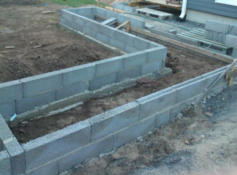

      Petoni kiekot on valettu suoraan maan päälle. Vain keskellä oleva putki on maassa noin 30-40 cm.
      Vaimo halusi, että sille on tehtävä istutusaltaita kukille.
      Valoin ensin anturin finnfoamin päälle anturin, ja siihen muurattiin sokkeliharkoista reunat. Tämä sitten rapataan viel vaimon toiveiden mukaan. Tämä tuli myös lätkätyn hiekan päälle.
      Pointi on siinä, että kun jotain tekee, niin voihan sen perustaa kunnollakin
      2 Kukkapenkkiin on mennyt 145 sokkeliharkkoa ja 1m3 betonia, rautaa... taitaa maksaa enempi, mitä sun "talli". Multaa viel 8m3 pitäis tilata noihin. Muttako ei saanut ilmeiseksi mistään.

          Ja mun pointti tässä hommassa on se että vaikka olis kuinka paljon rahaa niin silti ei tarvitse olla idiootti. Ei roope sedälläkään olisi niin paljoa rahaa jos se antais sitä aina akulle kun se on sitä vailla. Mä ainakin kasvattaisin siinä 8 kuution multa kasassa neli henkiselle perheelle vuoden perunat. Keksitkö ihan ite laittaa finfoamia kukka penkin alle vai oliko se vaimos? Parempi tossun alla ku taivas alla:-)
          Ja mä en lätkäilly millään lailla tuota maata anturien alta, ihan turhan päiväistä ylimääräistä työtä kun toi puolen neliön laatta ei vajoa minnekkään vaikka ajais pyöräkoneella päälle.
          Siis mitä helvettiä, meinaat että on idiootti jos tekee jotain kunnolla ja vaikka pienillä varmuuskertoimilla? Tuo sinun "perustus" on lähinnä idioottimainen.
          Eikai se kuivalla maalla kesällä mihinkään painu, mutta mietippä tämä tilanne...
          Syksyllä vettä valuu kopin taakse kuutiokaupalla ja sitten jäätyy talveksi. Keväällä vettä valuu lisää, kun lumi alkaa sulaa ja painoa on päällä reippaasti. Maa on aika pehmeä noitten lätkien alta, eikä taatusti joka kulma painu tasaisesti. Mitä luulet miten käy putkien hitsauksille, kun kulmat elää joka vuosi useita senttejä? Sitten joku kunnon myrsky päälle, niin tuonne vielä kuolee joku sisään....

              Toi goofyn tönö pysyy tuossa maailman tappiin saakka, mihin se tuommoisessa hiekkamaassa vajoaisi. Ei tosin ehkä viitsi viedä kavereita iltaa istumaan ja ruskapunkkua lipittämään, mutta asiansa ajaa varmasti säilytystilana!
              Ja tuosta kukkapenkistä, haluan nähdä rakentajan ilmeet vuoden kuluttua kun vaimo päättääkin, että ei se tuossa olekaan hyvä, siirretään metri etelään ja käännetään 90 astetta!

                Eipä tuossa Goofyn rungossa liikoja elämisiä tarvi pelätä, tuon näköinen runko pysyy muodossaan vaikka yksi kulma ilmassa.
                Tietysti salaojaputken sinne ois ympärille voinnu vaikka heittää, mutta kun tuo on tollainen kehikko mikä pysyy kasassa vaikka ilmassa, niin eipäsillä niin väliä ole.
                Tuo kukkapenkki on kyllä aika hc, kai sieltä se vesi jostain pääse pois? on aika nopeasti vesialtaat tuommoiset jos ei jonkunnäköistä salaojaa tms. noissa ole.
                        Pohjahan tuossa on "avoin"? Itse mietin pihahommissa samaa, että teenkö EPS+antura, vai ladonko vain suoraan 6 kerrosta muurikivä vastaavanlaiseksi perennaksi murskeen päälle.
