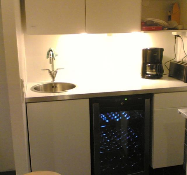

      Toi isän ja tuttujen apu on älytön säästö. Meiltä löytyy kenttäsirkkeli ja serkkupojilta höylä. On mettää. Isä on sahuri, kirvesmies ja muurari.
      Siitä huolimatta ostin kattotuolit, kun lujuuslaskelmien hinnalla sai 5kpl kattotuoleja ja kaikkiaan meni 17kpl. Kylmävarastoon tein korotetun katon ja siihen tuli palkeista katto. Kaikki väliseinät tehtiin muuraamalla niin talliin, kuin taloon. Sähkötöissä kaveri teki ja tarvikkeisiinkin upposi jo melkoinen summa. Ei riitänyt talliin 5000€: mittauskeskus, atk/tv keskus, murtsikka, valoja....
      Pari kuvaa: Tallin kahvinkeittopaikka. Siinä on viinikaappi juomia varten ja paikka missä pestä astioita.
      Sit sirkkelijuttuja, jos joku ei ole nähnyt kenttäsirkkeliä.
      Juu ja minä raksakamat päällä raksalla viiatilla
      Ei viel paljasteta kaikkea samalla kertaa...
