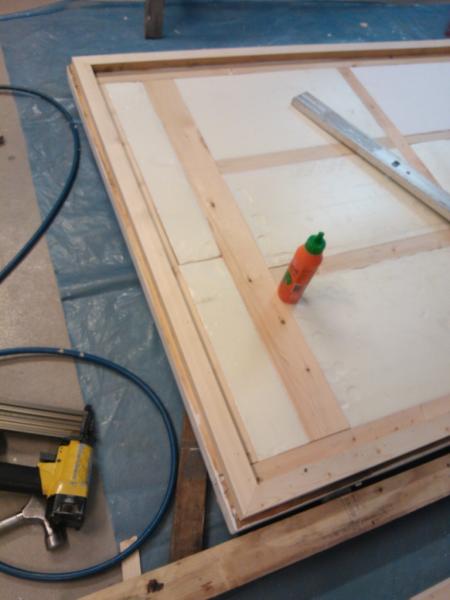

      Tein itse tallin pariovet puusta kokonaan ja laitoin 70mm finfoam eristettä. Aikaisemmin mulla oli rautarunkoinen tallinovi ja tämä hikoili kylmällä melkoisesti.
      Tollainen paneli ulkopinnassa ja puurunko on helppo vääntyileen, niin tämän toteutettiin liimaamalla ja ruuveilla sellaisen kerrosrakenteen. Ei ole kylmäsiltoja. Ovessa on myös 2 tiivistepintaa. Ompahan lämpöeristeen vahvuus ja tiiviys vähän jotain muuta, kuin perus nosto-ovissa.
      Viel pitää maalata rungot toiseen kertaan, niin ovat sitten valmiit. Halvempi olis ollut ostaa valmis rautakaupan ovi, mut ompahan itse tehty
