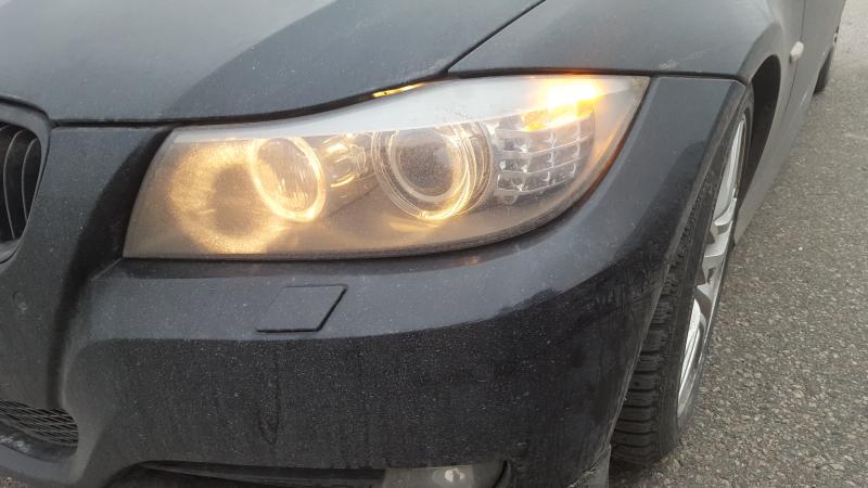

                      Koodaus onnistuu bt kautta. 03/2008 ja carlyn adapteri.
                      Mutta en saa palamaan pelkkiä rinkuloita kytkennän "A"- asennossa. Xenonit palaa samaan aikaan edelleen. Haluaisin, että rinkulat palaa päivällä ja xenonit syttyy hämärässä.
                      Mitä valitaan ja mistä valikosta?
                      Edit. Sain rinkulat palamaan 0-asennossa, takana palaa kylläkin valot samaan aikaan. Mutta tuo ei se mitä varsinaisesti hain.
                          Mulla ainakin tekee just noin, kun on täppi DRL kohdassa ajotietsikalla. En ole koodannut sitä tietääkseni luurilla mitenkään
                          Mutta, ite olen yrittänyt saada cornering ligthseja päälle, ohjelmasta löytyy valikot kaikille avaimille, täpit kaikkiin, mutta ei ne toimi. Varashälyttimen piippausta olen yrittänyt poistaa myös, mutten ole onnistunut siinäkään. Pikkusen paskan maku suussa, ku reipas 80€ tuhlannu kaapeliin ja ohjelmaan... Noh, akun vaihdon sillä sai koodattua, eli siinämielessä maksanut itseään osittain.

                              #239
                              Saako bmwhat ohjelmalla koodattua e91 korimallin valoista ne kolme pientä oranssia led valoa "kulmakarvoista" pois? katsastusmies laittoi korjauskehotuksen niistä.. Vai kuuluuko niiden palaa kokoajan kun virrat on päällä?
