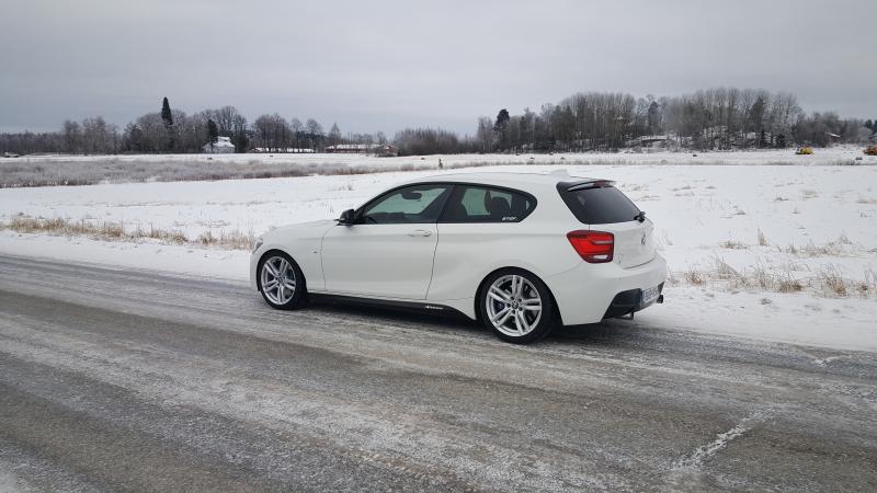

      Mietin kans, että toi MPE voi olla osasyy.
      Nätti se on silti. Click image for larger version

            Voi pojat!
            Ajelin viikonloppuna Tampereella ristiin rastiin pikkuteitä ja totesin, että ihan hiljaiseltahan se auto vaikuttaa, tiet ovat siellä tosin hieman paremmassa kunnossa kuin täällä pääkaupunkiseudulla.
            Seuraavaksi kurkkasin ihan piruuttani putkistoa ja huomasin, että läppä oli lukittu pysyvästi auki hitsaamalla naula akseliin kiinni. Tästä aloin miettimään, että saattaisiko putkiston drone ollakin se pääsyyllinen.
            Tänään sitten samaa motaria toiseen suuntaan ja 110 vakkarissa. Kierrokset jotain 1900rpm ja putkesta lähtee jatkuva, todella matala, möreä ääni, jonka taajuus on todella päällekäyvä ja jopa hieman koko autoa tärisyttävä. Aloin miettimään, että pakko kokeilla hieman eri nopeuksia ja haravoida aluetta, jossa kumina on pahinta. Tästä välähti idea, että kokeilenpa ajaa yhtä vaihdetta pienemmällä.
            8->7 ja PAM! Kerta laakista auto muuttui kuin toiseksi. Musiikin bassot alkoivat kuulumaan aivan eri lailla ja koneen / putkiston äänet hävisivät lähes kokonaan. Kierrokset nousivat n. 2300rpm kieppeille, joka siis on aika lailla juuri kesänopeuksien alue kasivaihteella ja tästä syystä kesällä tätä ongelmaa ei niinkään synny.
            Nyt täytyy selvittää saako putkiston läpän vielä liikkumaan ja jos ei saa, niin tietääpähän ainakin helpon tavan ratkaista meluisuus!
            On nää ykkössarjalaiset kyllä hienoja pelejä!
